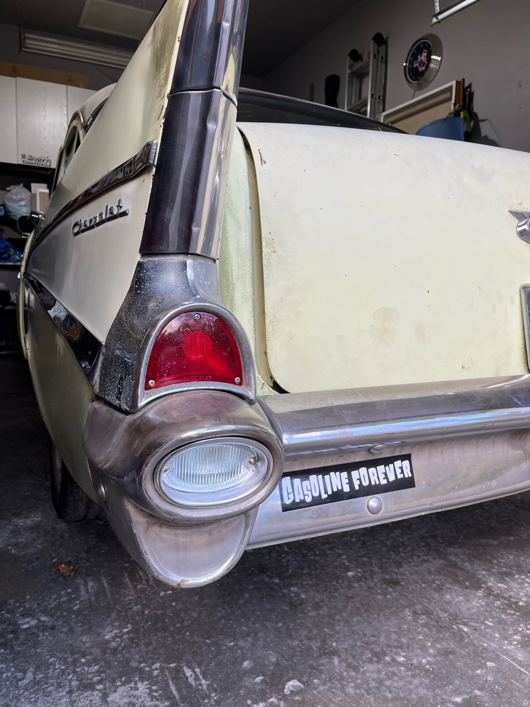

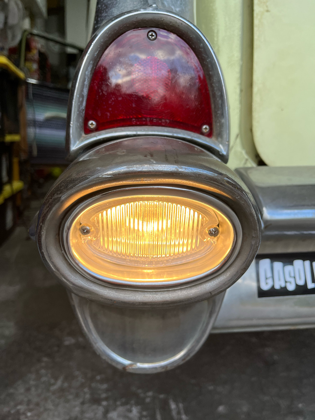

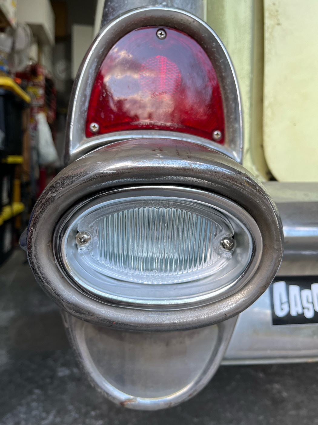

C'est tellement pas grand chose, mais je suis content que ça fonctionne quand même
J'ai des back up light qui fonctionnent quand je met le shifter en reculon lol

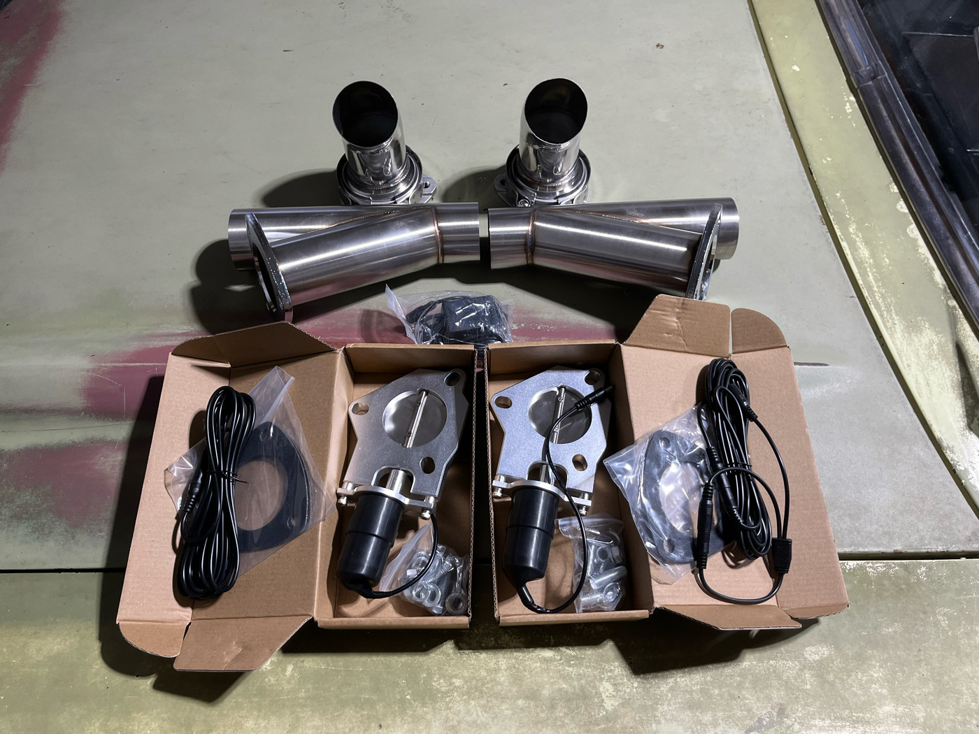

Beau kit de cut out
Activation avec une remote
212$ sur amazon prime day (evil energy)
c'est le même kit de Holley au cout de 510$ us
electrique c'est bon pour une voiture occasionnelle comme la tienne, mais en daily apparemment que ca fck assez vite merci.
le bon vieux vacuum ca l'air que ca reste encore bon.
Aussi, avoir su j'aurais pris avec l'option automatique (rpm based), pcq j'ai oublié d'ouvrir le miens, jai fais un log et je boostait à 10psi... Quand j'ai vu que je l'avais pas ouvert, jai refait un log sur le meme log session et j'ai boosté à 25psi.
Donc ca serait pratique que je roule pépère = toujours silencieux, et quand je dois downshift rapidement, que l'exhaust s'ouvre tout seul.
c'est vrai que électirque c'est pas super fiable si tu les utilise beaucoup
J'avais regardé pour l'original avec les wingnut, mais ou mon exhaust passe, ça aurais été difficile de les enlever.
J'ai aussi regardé ceux a câble, mais je voulais pas m'encombré de câbles.
J'avais installé des QTP avec télécommande sur ma Mustang Boss, pis c'était le fun.
ah oui à cable c'est une bonne option aussi, surtout period correct dans ton cas.
Peu importe des cut out c'est le best. Si le monde avait utilisé ca comme du monde à place des exhaust straight, peut etre que la police nous aurait laissé un peu plus tranquille a avoir du fun.

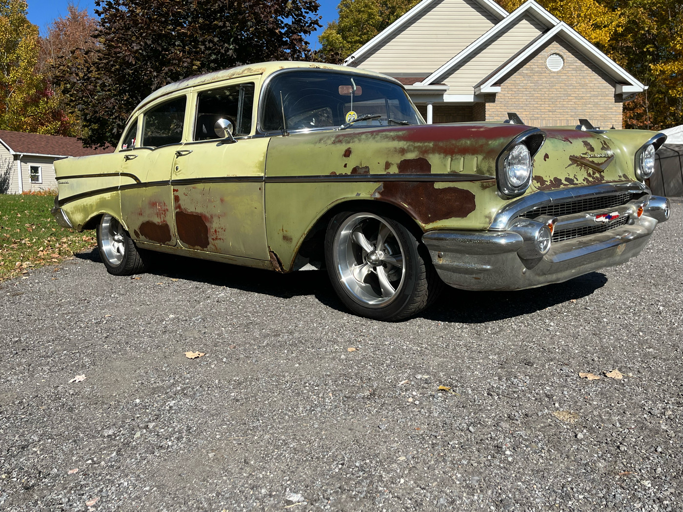

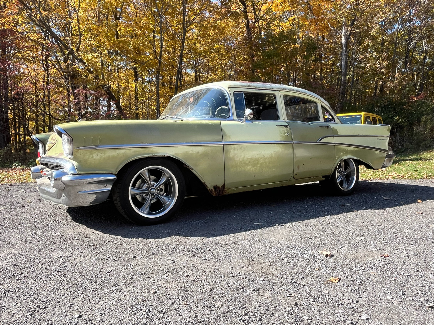

Fort probablement la dernière mise a jour pour l'année 2024

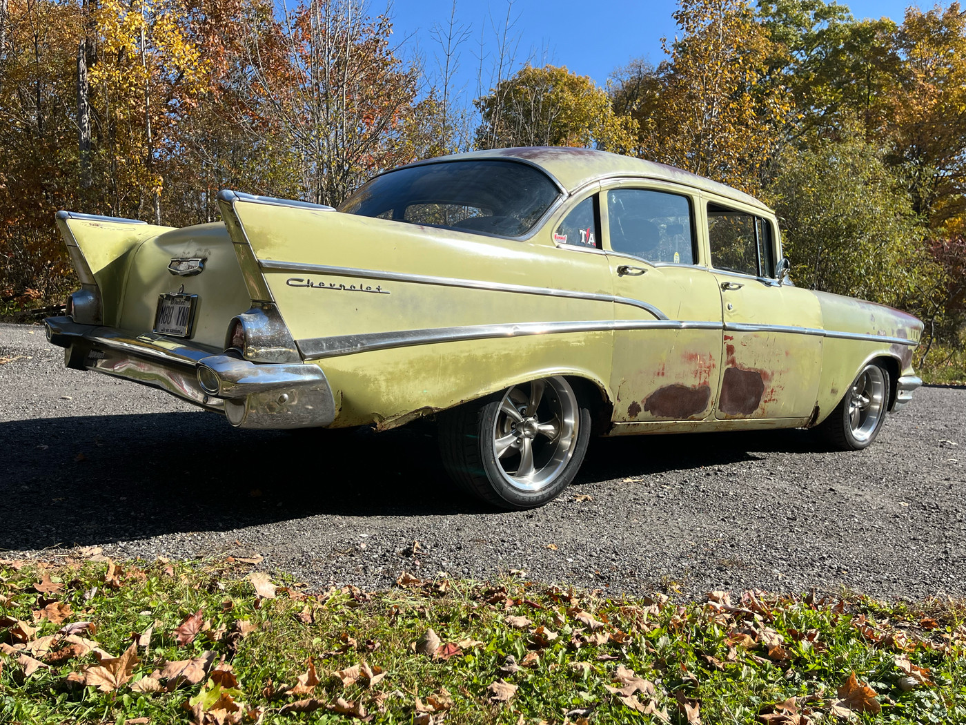

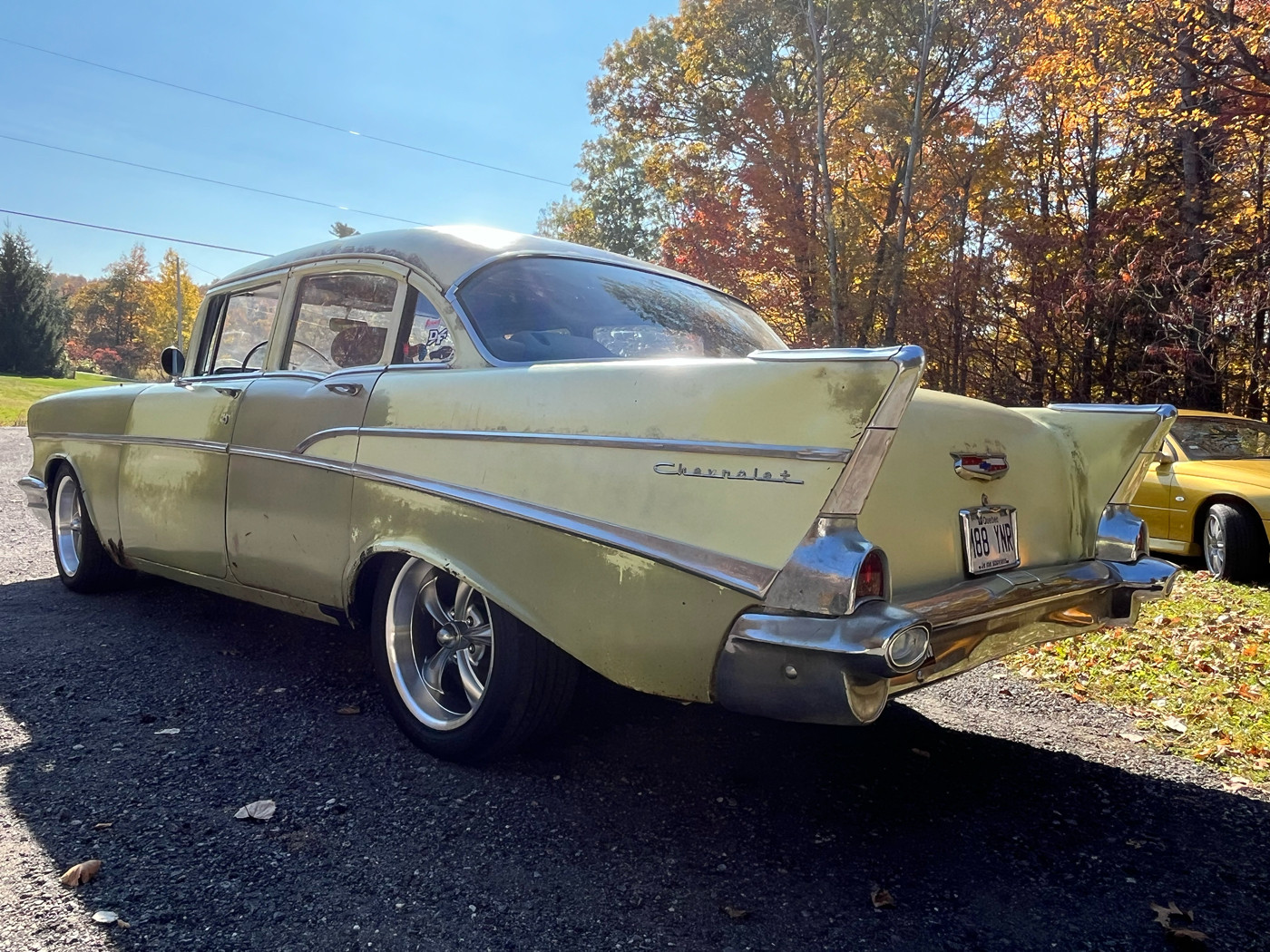

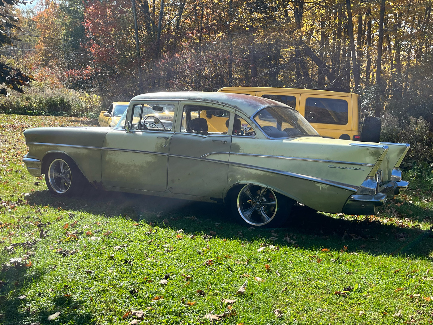

J'ai finalement fais mon premier tour deavec le 57 Chevy!
J'ai nettoyé mes 4 chars, un photoshoot et puis go une petite ride de 57
Constatation...mes frein ont quelque chose et le throttlebody siffle.
Autrement pas de power steering c'est pas nécessairement évident mais le char fonctionne bien et il a du pouvoir en masse
En tout respect a mes voisins, je me suis pas énervé trop trop
Finalement après presque 3 ans d'effort...venez en 57 avec moi!
