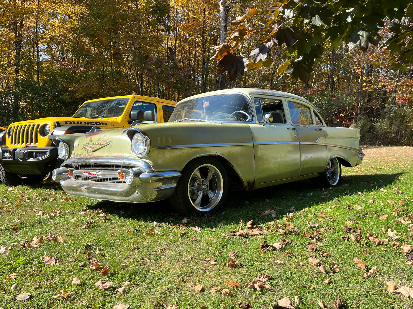

Bonne année malgré tout!
Il démarre et roule ce qui était le but cette année!
L'an prochain je sais ce qu'il reste à faire pour être prêt pour la route.

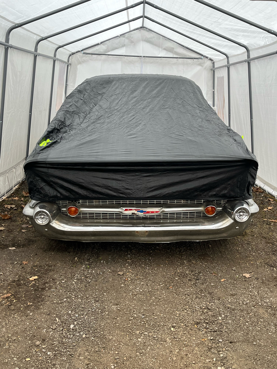

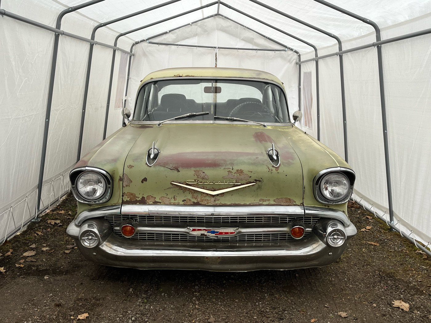

Oui je sais la toile est un brin trop petite lol Pas grave, c'est pas comme si je protégeait un peinture neuve lol

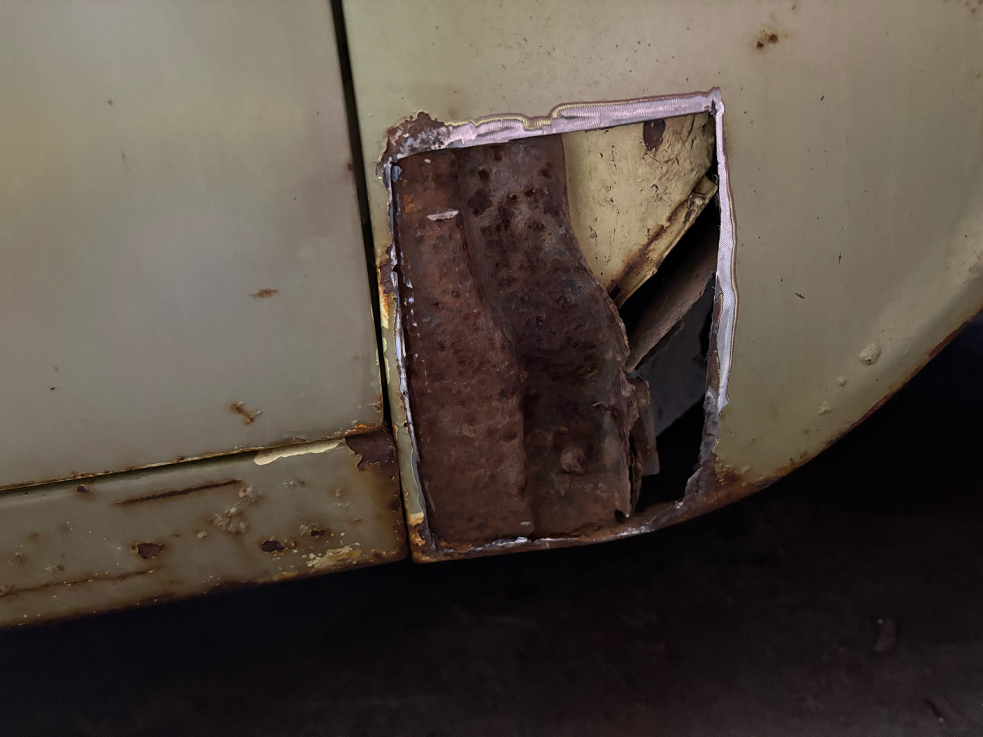

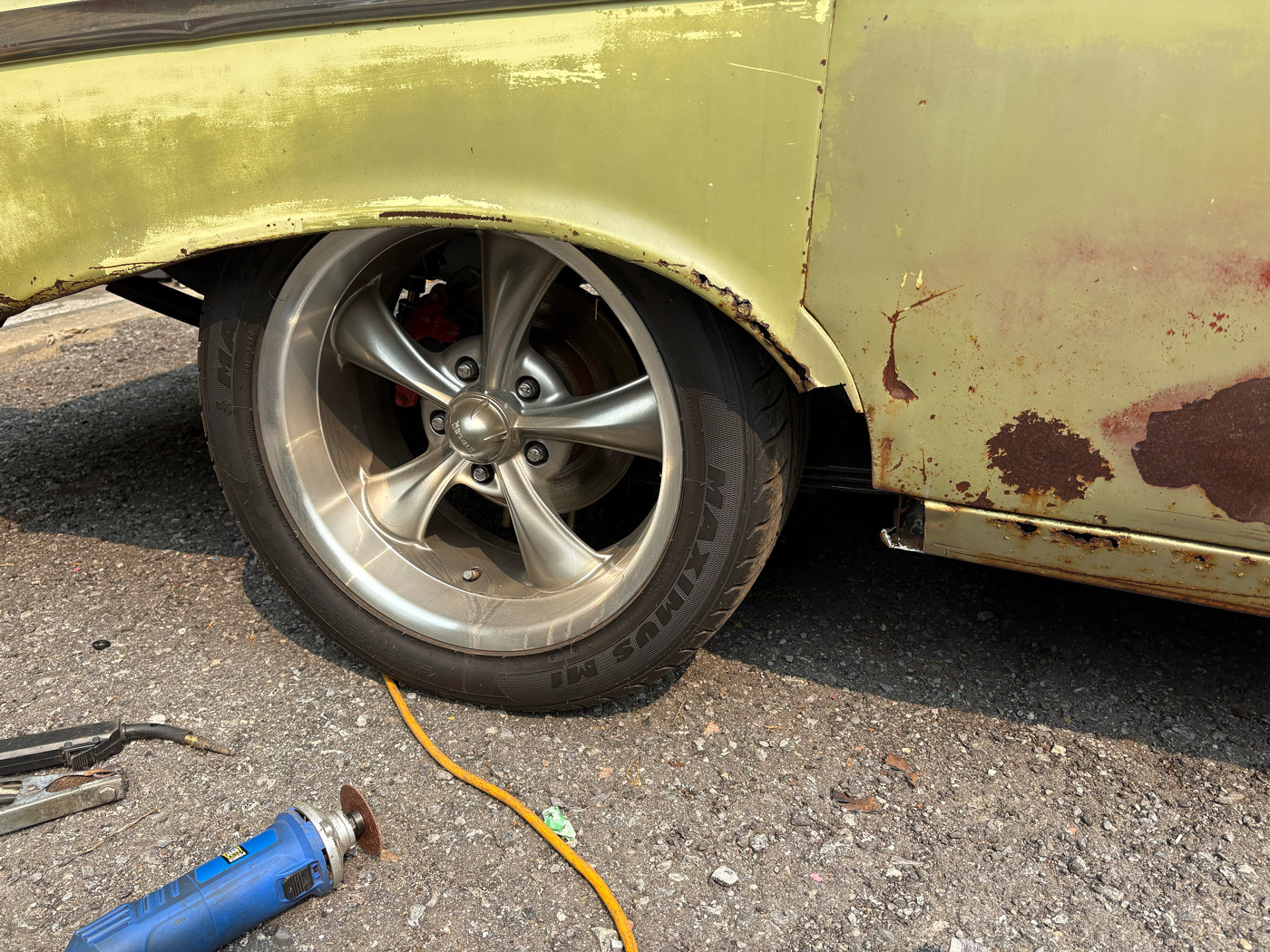

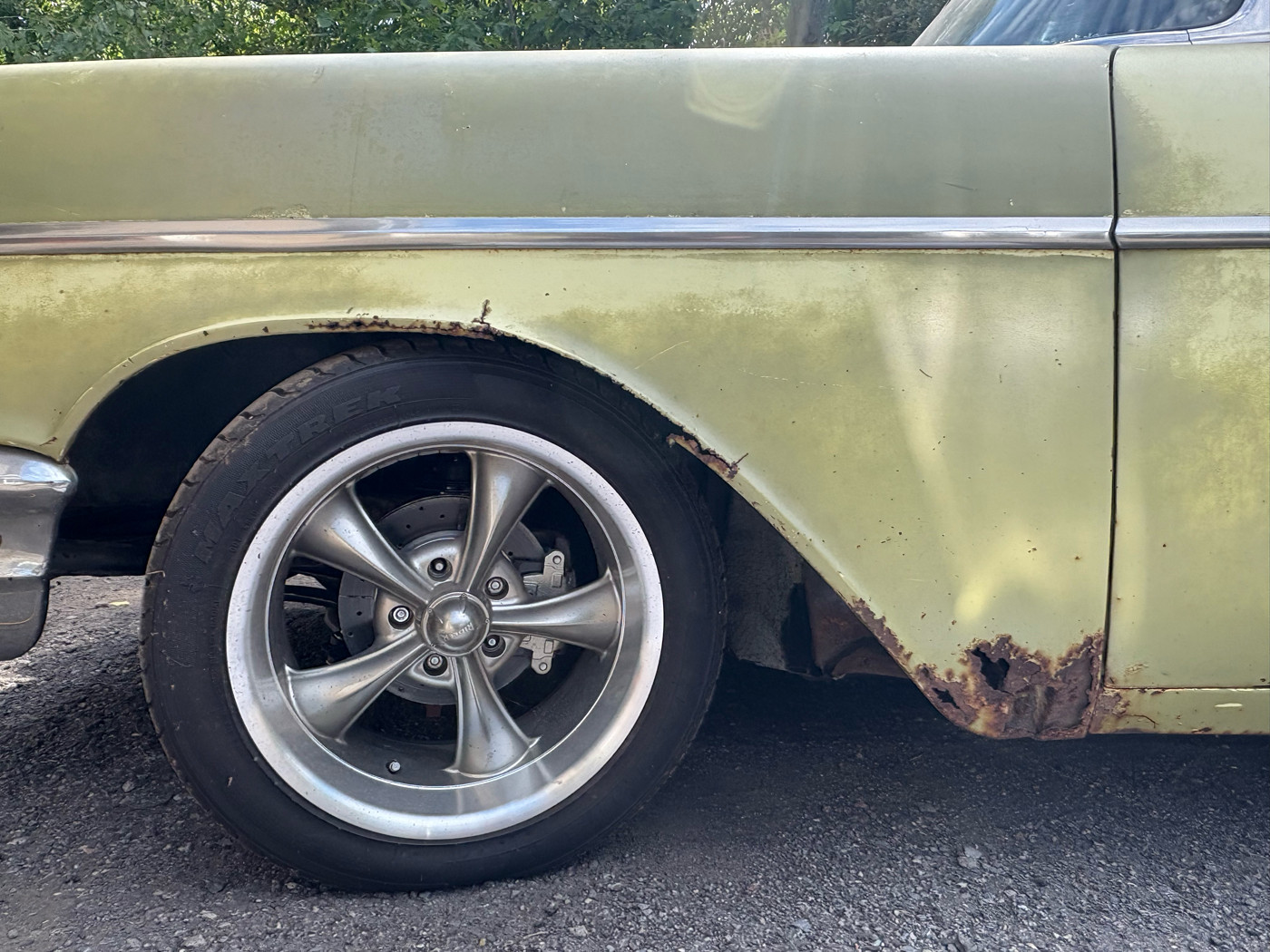

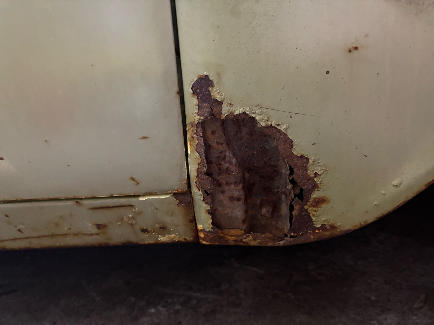

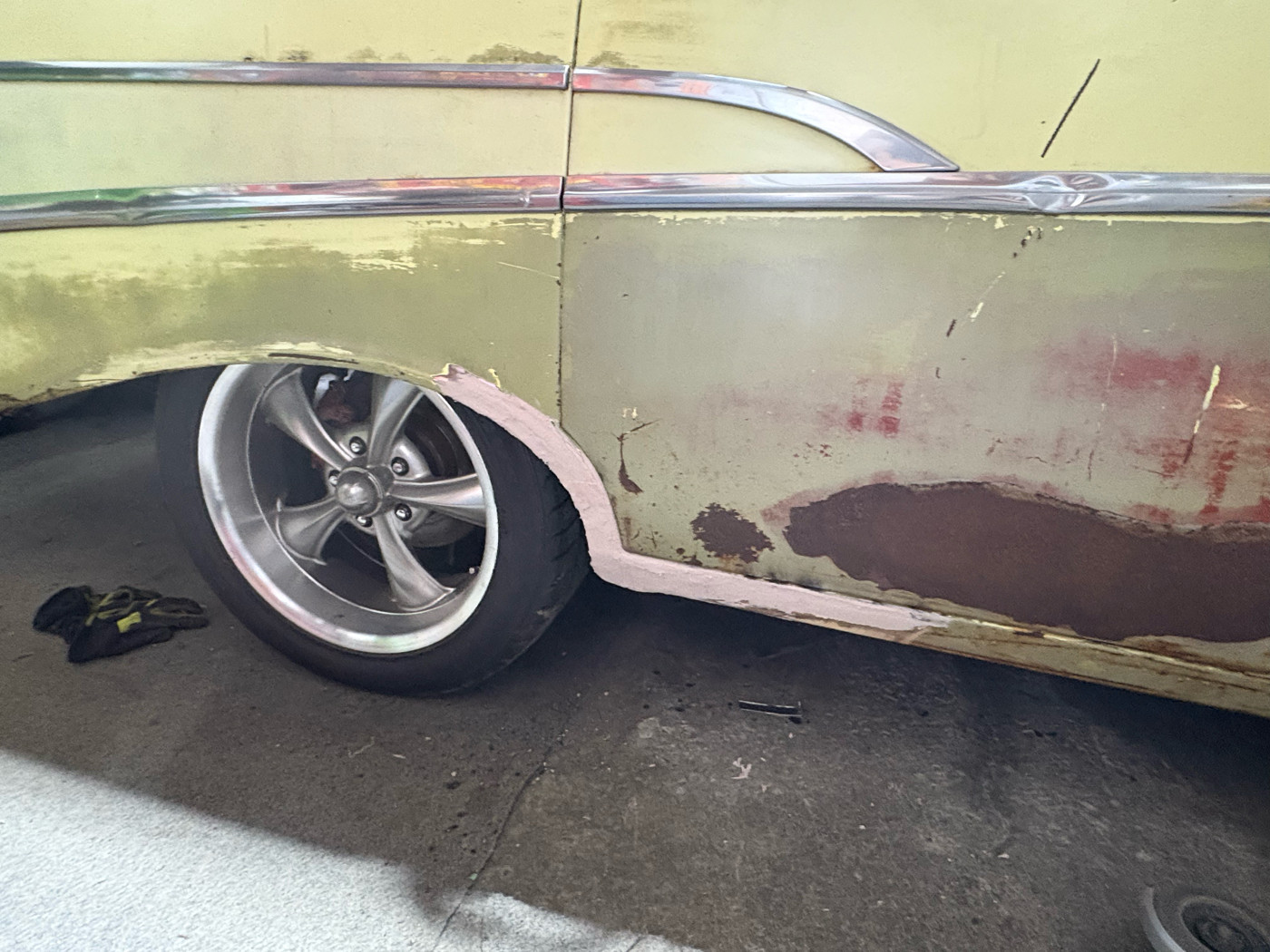

Bon j'ai commencer le body.....finalement
une heure de travail et un mig qui fait des siennes ça donne ça.
Mon mig doit avoir +25 ans et il en vue du patchage à travers les années. Il lui faut une petite mise au point je crois
J'aurais aimé un patch panel, mais pour un 4 sedan c'est discontinué (pas le même qu'un Hardtop qui est disponible facilememt)
C'est pas beau , mais j'ai pas fini, j'ai encore beaucoup de travail, mais au moin j'ai commencé!

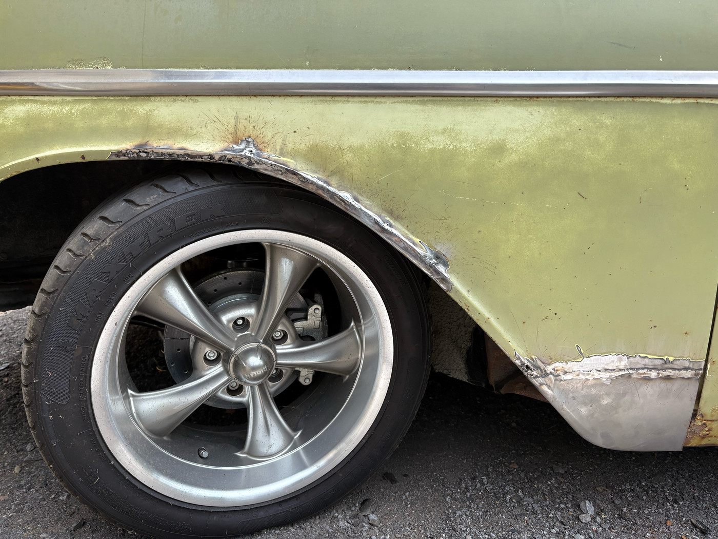

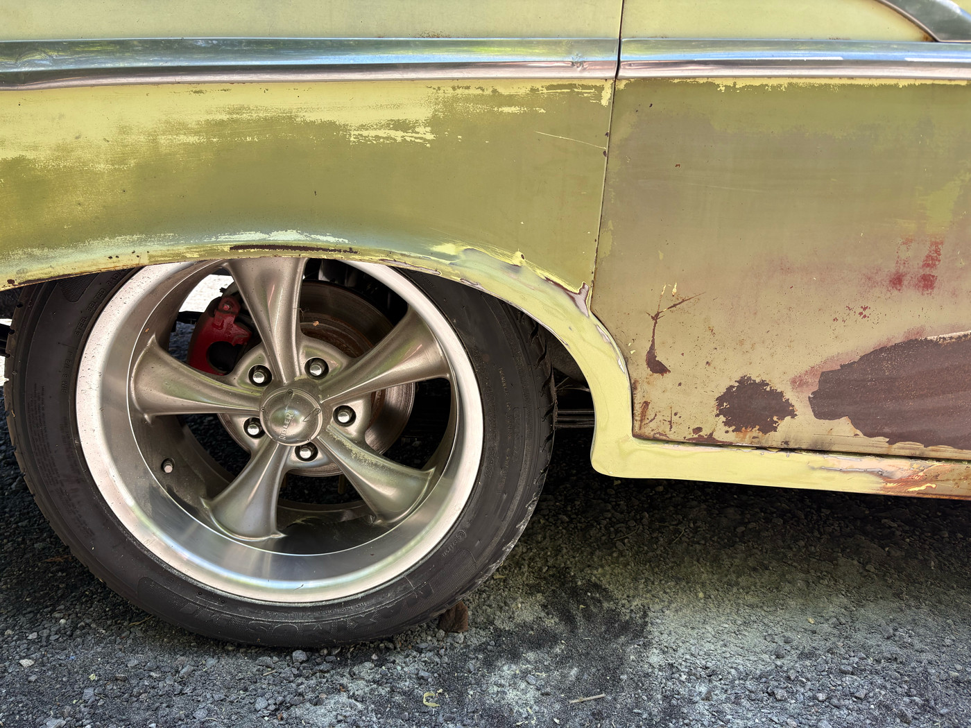

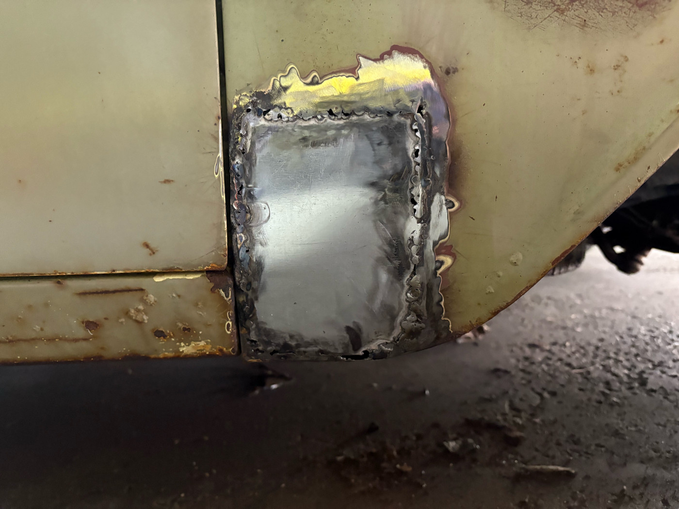

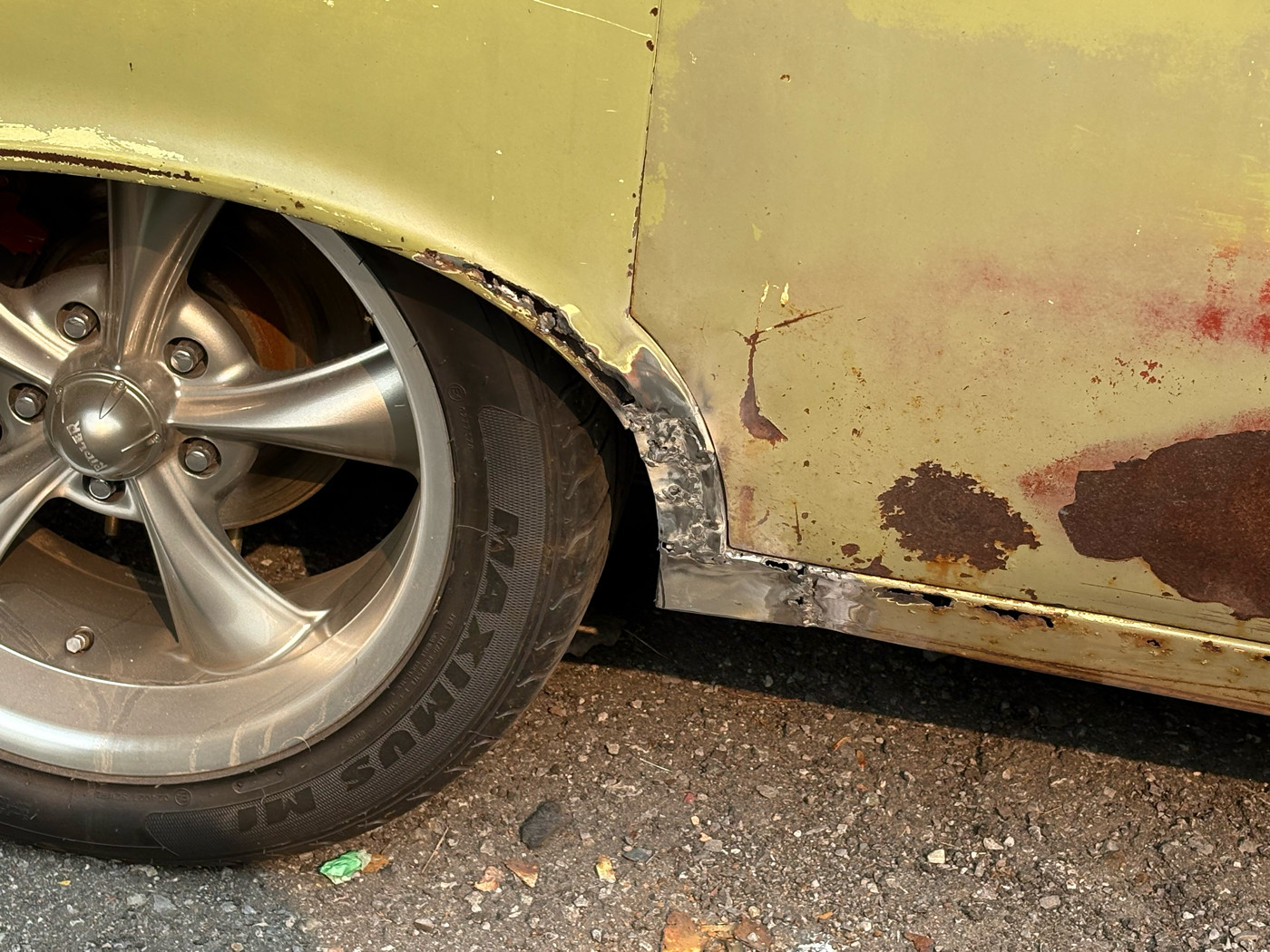

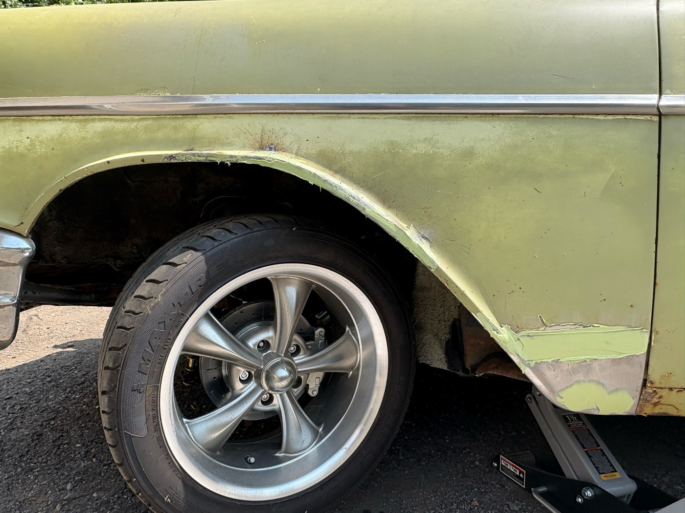

j'ai patché l'aile avant.
Je me suis battu encore avec mon mig #$%&%#
Anyways, en 1H20 j'ai eu le temps de faire la patch et de la souder. Le pire c'est que j'ai un patch panel flambette lol
J'ai décidé de faire au plus simple et rapide.
en arrière j'ai arrondi le coin pour faire comme d'origine.
J'ai fait ma première couche de bondo, mais ried sablé encore.

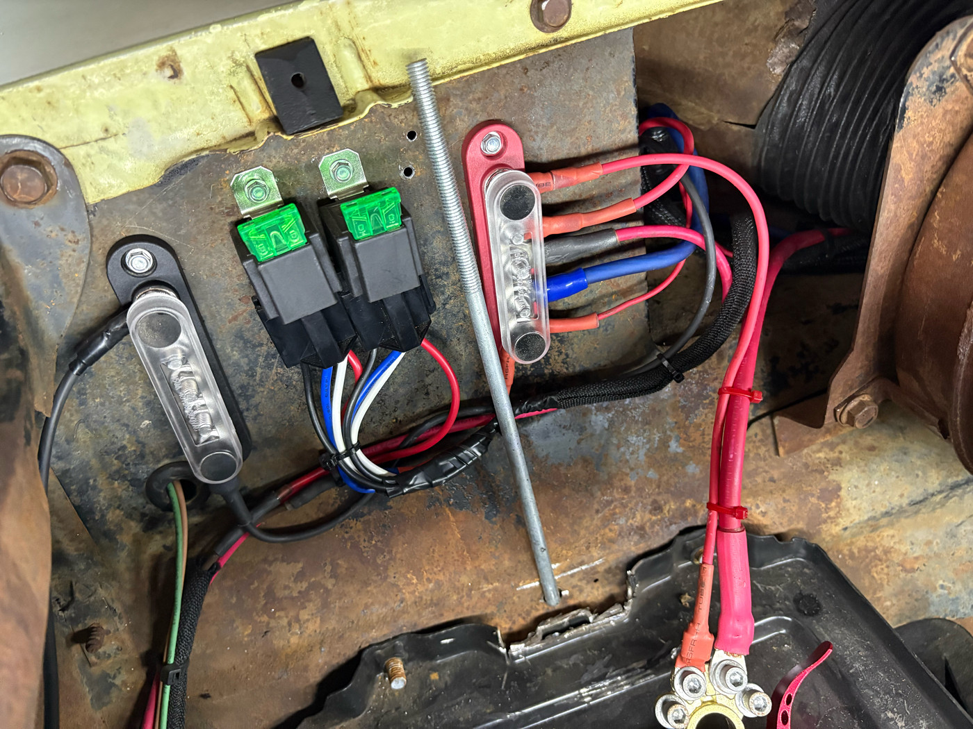

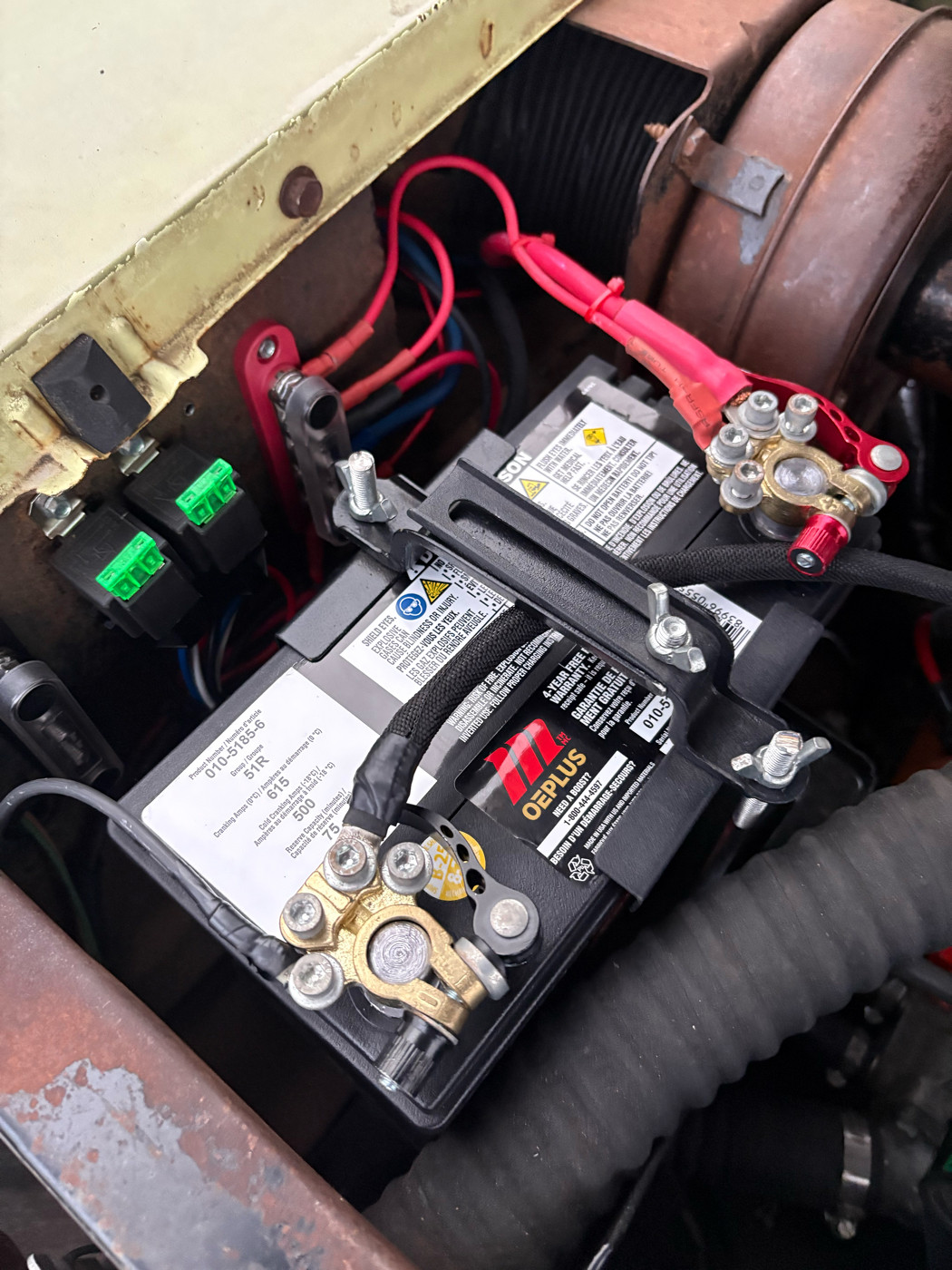

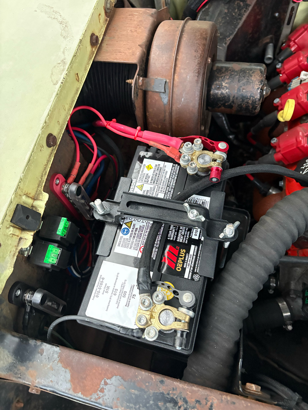

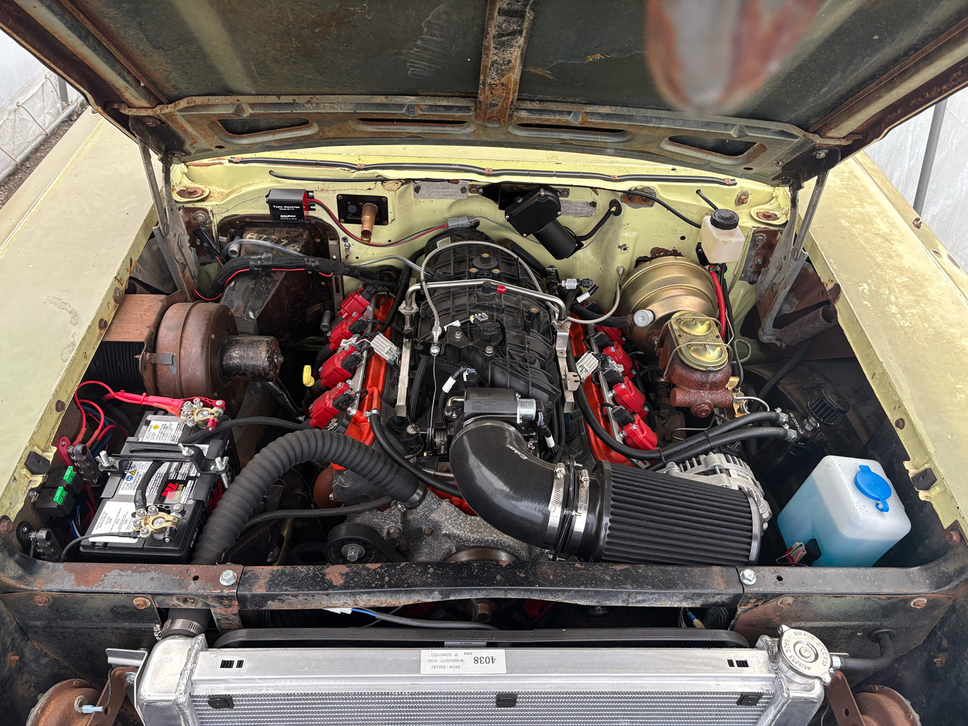

Pour commencer, j'ai nettoyé mon filage à la batterie
Tout fonctionnait, mais j'aimais pas avoir plein de connexion sur les bornes.
Aussi je vais me trouver une batterie un peu moin large car le tuyau de radiateur et mes connexion sont dans le chemin
quelque petit travaux de fait.
Mon nouveau setup de batterie est terminé
Plus simple et propre.
Elle est plus petit mais elle a asser de puissance pour partir un V8 sans problème et mon alternateur recharge A1
Avant / Après

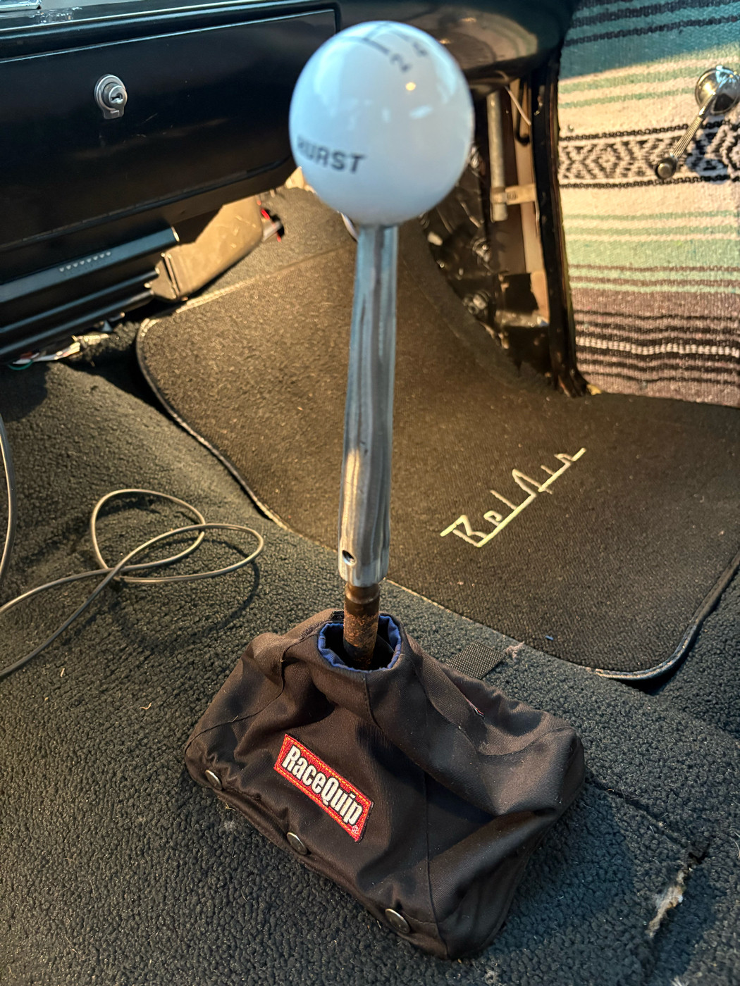

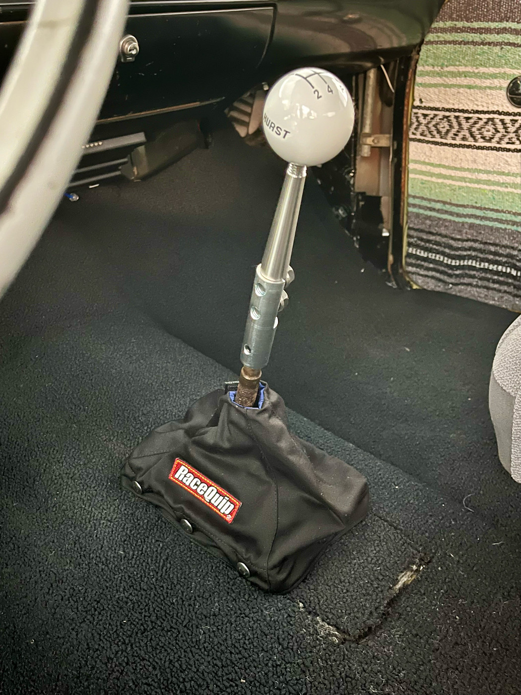

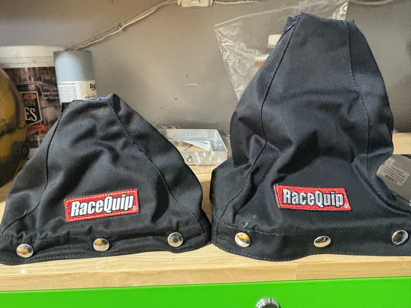

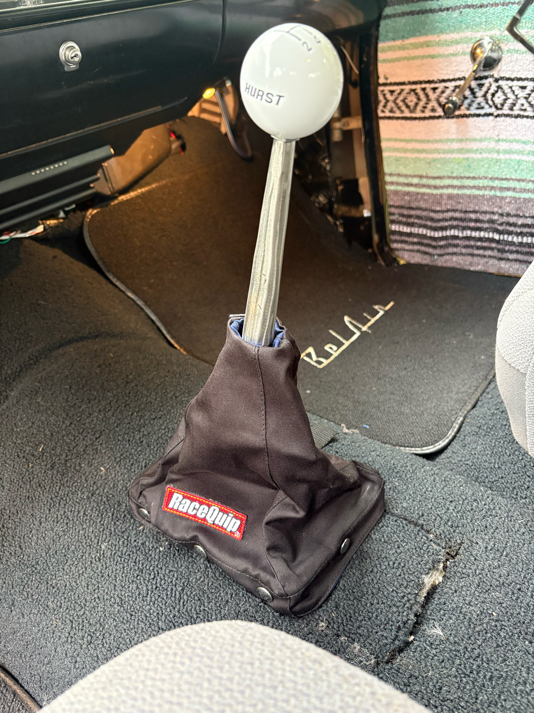

Aussi mon shifter était laid, mais c'était un ramassis de deux morceaux.
J'ai arrangé mon mig et soudé les deux morceaux ensemble.
Tellement mieux.
Reste à arranger ma boot de shifter. Je vais me pogné un racequip plus haut (9 pouce) pour passer par dessus le joint.

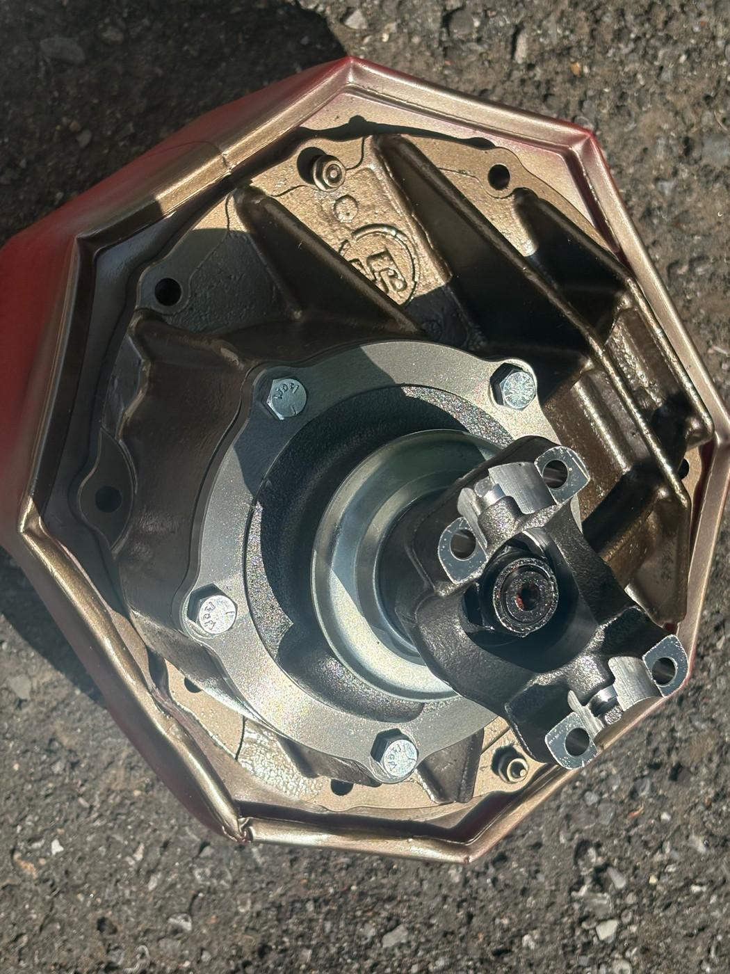

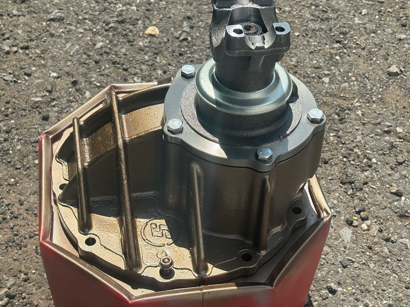

un de mes prochain upgrade

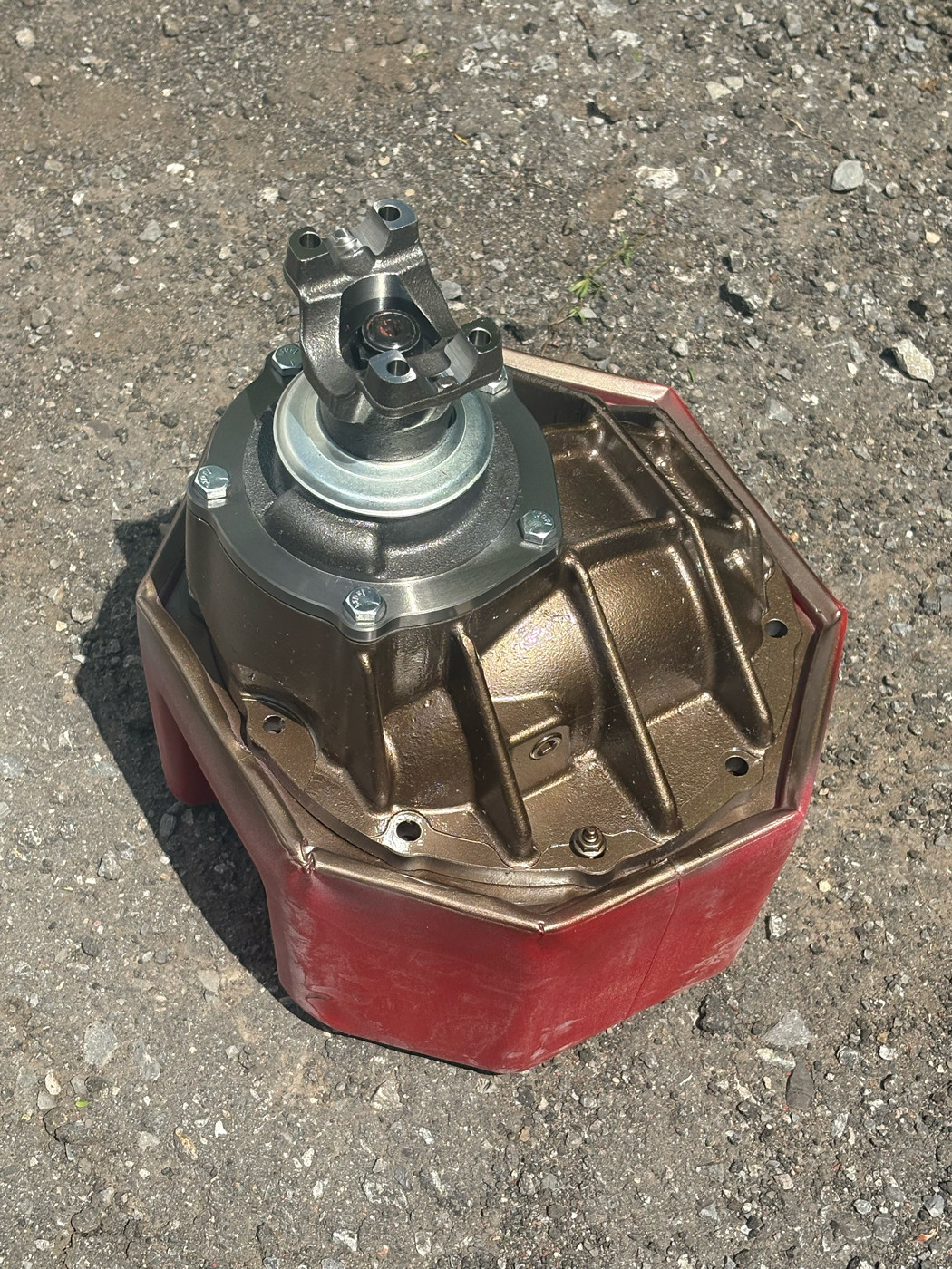

Un posi pour mon 9 pouce Ford.
3.70 gear
J'avais fait refaire mon différentiel par une shop de course et il a toujours coulé par terre malgrés tous ce que j'ai essayé.
Il était aussi pas posi, donc éventuellement je voulais faire l'upgrade...bien je me suis tanné et j'ai acheté un neuf de chez Speedwaymotors.
J'ai peinturé le cochon de couleur bronze

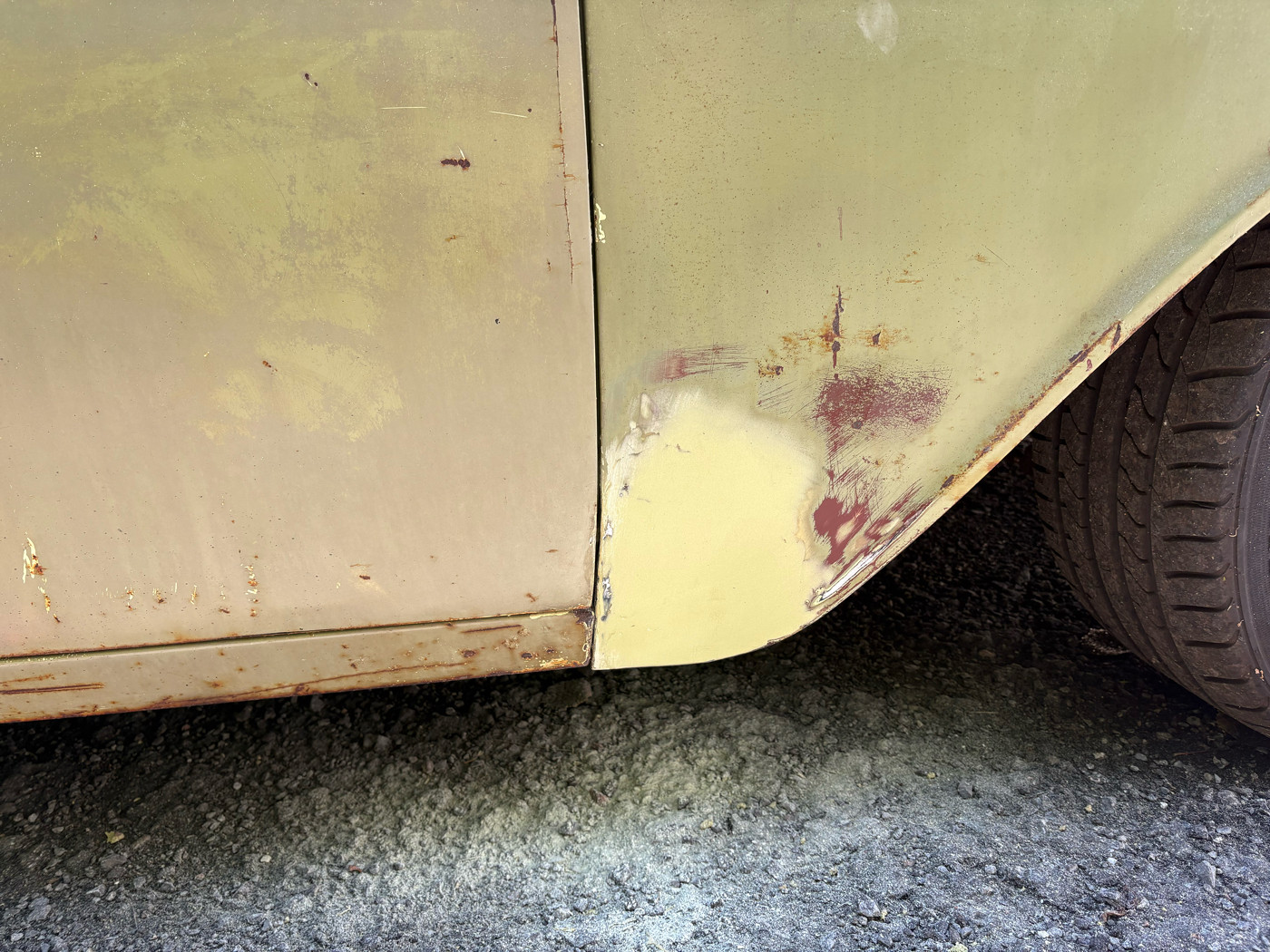

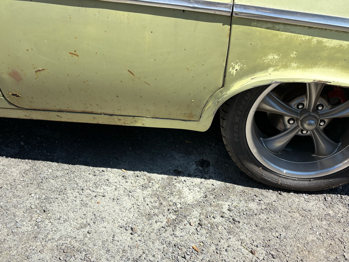

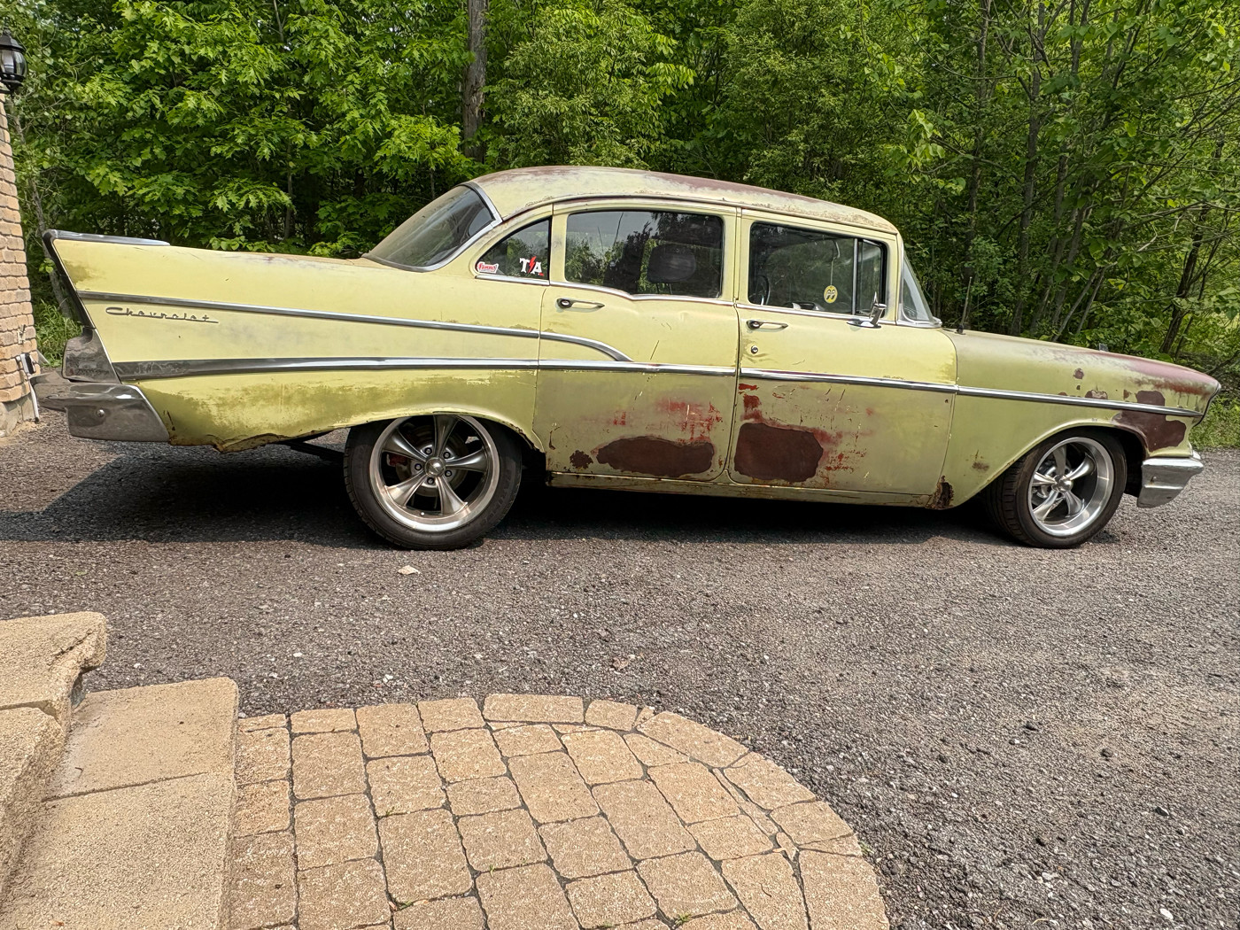

J'ai continué la finition avec le bondo. Il est presque de la même couleur que le char lol
Il reste une petite couche pour remplir les petites imperfections.
Il va me rester l'aile avant conducteur à réparer. Ensuite, un peu de primer et spot paint.
Je vais mettre une couche de 'Wipe on clear' après pour sceller le tout
Nouvelle boot de shifter plus haute, ça paraît mieux dans le char
Setup moteur pour l'instant terminé
Il part au quart de tour, il me reste à le rouler pour que le Terminator X effectue son ''learning''
Je vais éventuellement mettre un autre intake et mettre les tuyaux pour le heater core.
Avec la batterie plus petite, c'est vraiment plus clean.
