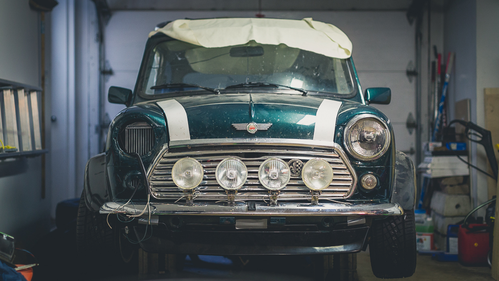

Petite update ;-)
L'exhaust est DONE! ...et super silencieux! (C'etait mon objectif)
Me voici partant de chez le soudeur qui a fait une job MALADE MENTALE (stainless + tig a grandeur)

Très beau build!
Bin content de voir que t'as pas mis d'artifice (gros lance patate+stickers+slammed). Si j'avais une Mini comme la tienne, je garderais l'esthétique le plus classique possible, comme t'as fait finalement!
The Subaru makes an impressive 345hp to the wheels and weighs about 2,400lbs (1,089kgs). Counting my fingers, that’s a power-to-weight ratio of approximately rocket ship.
