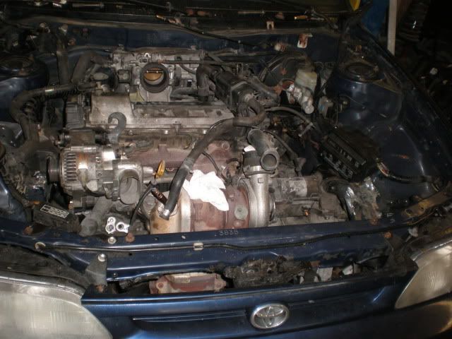

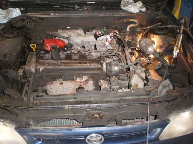

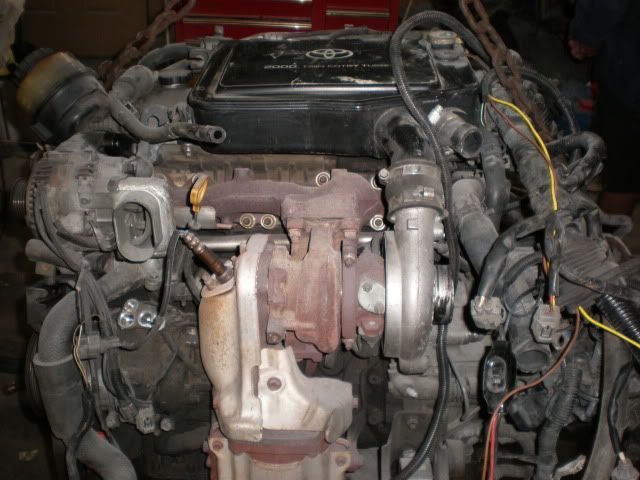

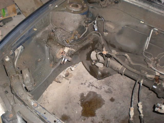

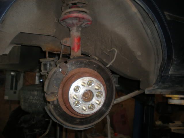

bon cest juste pour vous montrer mon dernier project 3sgte awd corolla
jai pas mis toute les photo car je vais esseyer de faire un write up mais jai de la dificulter a penser a prendre les photo au fur et a mesure que je fait le swap...
et jai quelque question pour les piece de 3gen 3sgte
le gasket de valve covert et le seal de distributuer cest tu le meme que 2gen
car sur le moteur que jai ca coule alors je vais le changer pendant que je lai dans face si non ou est-ce que vous prenner vos piece?
et quel huile dans la trans et dans le tranfert case?? st205
jai lus de mettre gm Synchromesh transmission fluid mais je sais pas si je peu pour le transfert case??

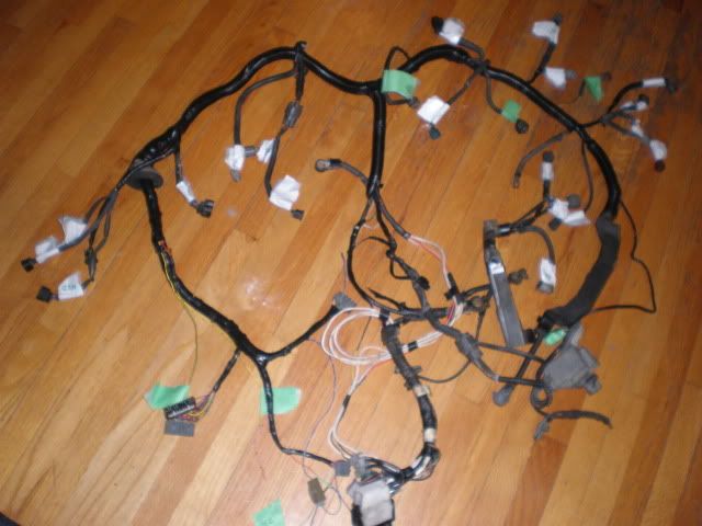

bon petit update jai fini le harness hybrid corolla a 3sgte gen3
alors si toute se passe bien je vais partir ca samedi et attaquer l'arriere

wow, je regarde sa la pi, sa doit etre vraiment nice de mettre un differentiel sur un traction :)!! Sa change quoi que ce soit un diff visqueux?
Malade! trop cool ton projet prend des photos en masse cest pas tout les jour quon voit ca!!! Ca donne des idées! prend tu le drivetrain dun celica awd?

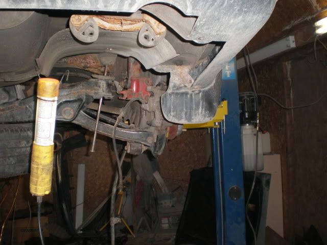

cest le diff de alltrac et jai fini de fitter tout le derrier la il me reste faire le drive shaft exhauste et tank a gaz ca devrait etre faite la semaine prochaine
bon la je suis staller car faut que je fasse couper le drive shaft fake je sais pas quand ca vas etre pret mais ca sen vien
