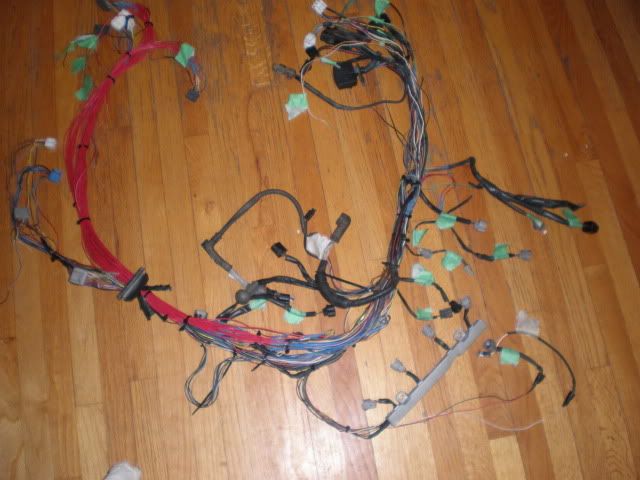

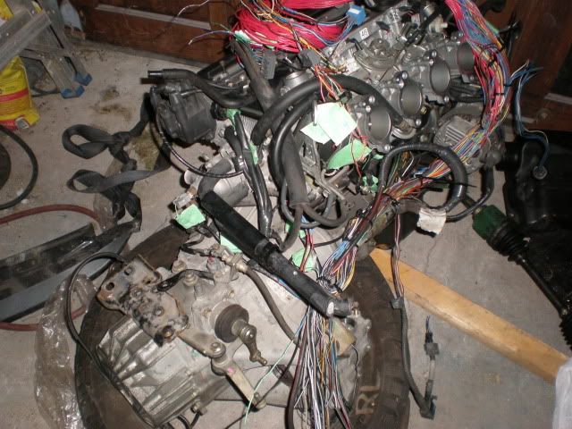

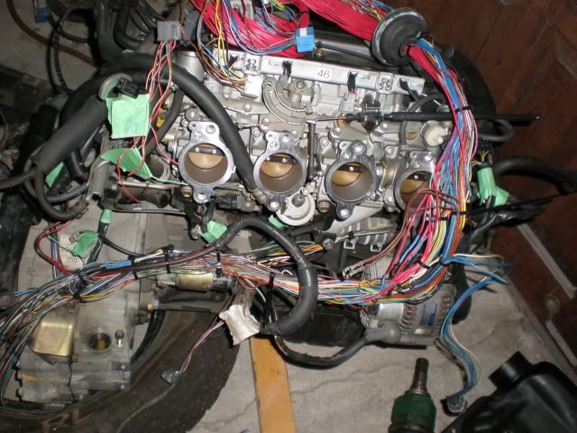

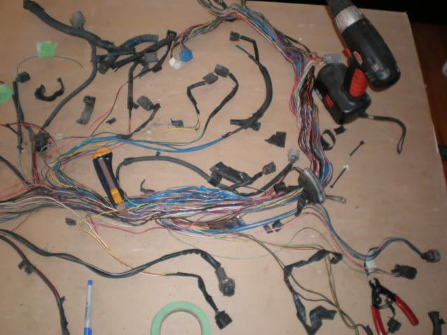

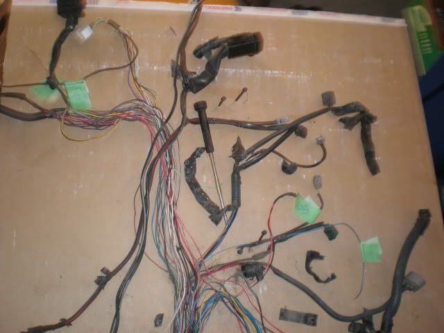

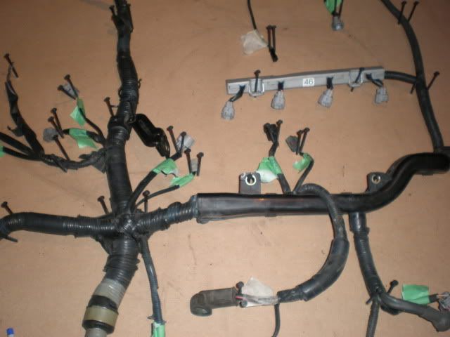

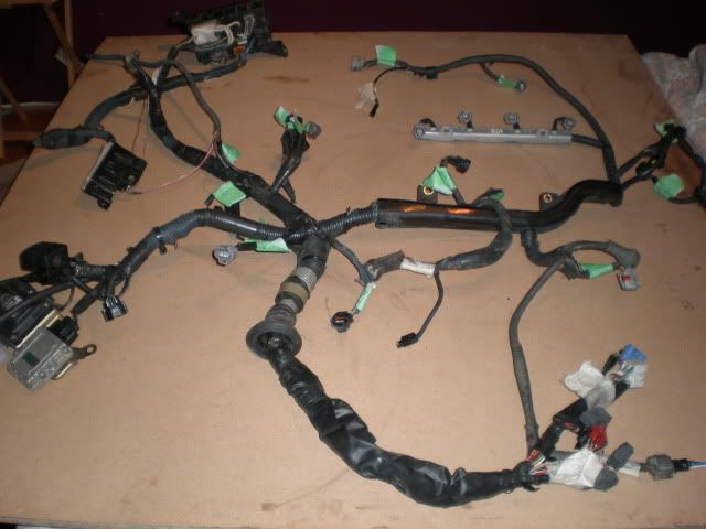

bon la jai fait mon harness et demarer le moteur reste juste a le mettre dans le chars hehe blacktop harness

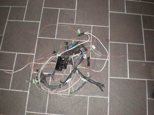

ca cest ce que jai enlever du harness du blacktop tout ce quei acc
paseo harness
ca ces que jai garder du harness du paseo pas grand chose

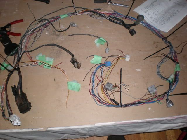

 le hraness hybrid sans tape et loom je voulais le tester avan
la ces le harness sur le blacktop
et la le startup du premier coup cetais presque trop facil

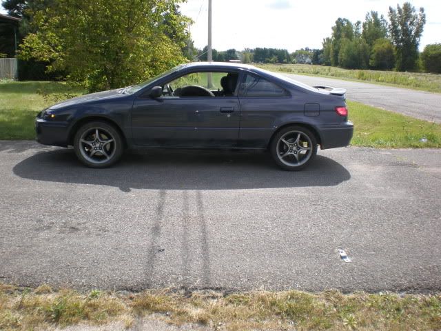

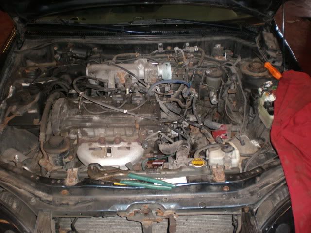

bon jai fini mon swap asser facil je croyais que ca allais etre plus dure que ca mais le resulta est vraiment cool bonne performance et le vtt kick tres bien je suis tres satisfait

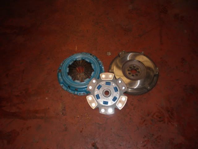

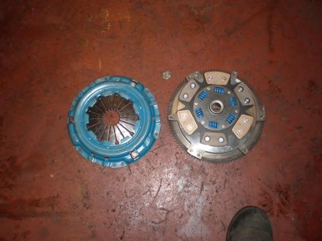

vla ma nouvelle clutch

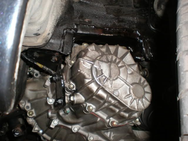

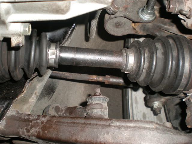

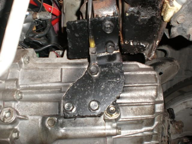

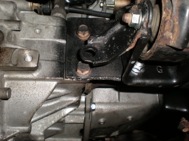

quel côté des frame rails as-tu couper? quel cardans as-tu utiliser? as-tu refait seulement 3 support ou tu en as ajouter d'autres?? J'suis curieux car ya pas mal de manière de les faire les swap la dedans...  tu as du trouver que l'intake passais proche du firewall en maudit hun?  Ha oauis dernière question as-tu plugger la chaufrette car je sais que yen as beaucoup qui ne la racorde pas et la cancelle tout simplement!
jai couper sur le coter chaufeur pour la transmission mais pas beaucoup puis je refermer ca comme faut souder toute pour le cardan coter droit ces celui du blacktop avec lintermediere shaft le coter gauche jai prix le cardan droit du tercel couper le shaft mit le tripod et le inner du blacktop.... la jai juste trois support mais je crois que je vais ajouter 1 en avant ou si ya une compagnie qui fait des support en polyeurethane pour tercel paseo??? et pour la chaufrette je lai racorder et lair climatise aussi avec le compresseur du blacktop et les hose de la paseo je voulais le garder daily drive alors jai tout plugger pas vraiment plus long le faire comme faut que le garocher dans le trou et ces asser facil comme swap pas mal plus facil que le h22a que jai mis dans la tercel a mon frere

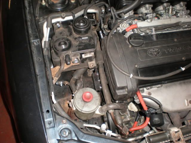

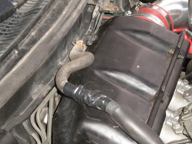

ha aussi jai oublier de dire moi jai les hub de corolla 2006 en avant alors peut etre que pour un tercel ou paseo normal ca vas changer quelque chose mais je croirais pas
et ces proche comme ca du firewall
avec les roue de celica 2000
pour les support en euréthane je connais une seule place www.toytuning.com de mémoire c'étais 75 euros... plus le shipping et tout... selon moi tu serais mieux de voir avec energy et leur bushing universel pour voir si tu pourrais pas trouver dequoi de meilleur mais surtout moins cher.
