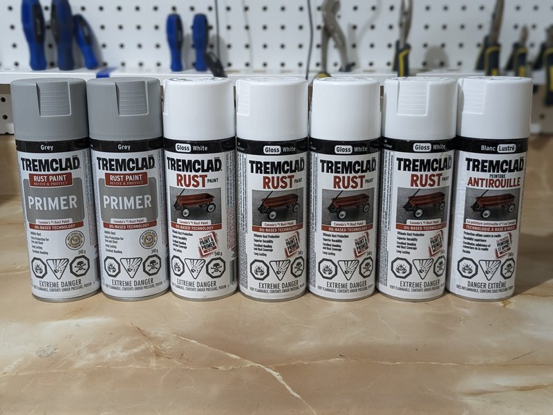

Aujourd’hui j’ai attaqué la job de peinture de mes roues d’hiver. Comme j’avais du temps de libre, j’en ai profité pour documenter le processus.
D’abord, il faut dire que je partais de loin. Le set que j’ai acheté est bien droit et sans gros dommage, mais le clear est complètement fini et on s’entend, ça fait dur!
Première étape, j’enlève tous les poids et les valves.
Ensuite un bon lavage initial avec du savon à vaisselle et une laine d’acier.
On passe aux choses sérieuses, je sable toutes les surfaces avec une brosse de métal sur ma drill.
Déjà ça commence à avoir du bon sens.
Ensuite je fais deux cycles de nettoyage avec du Super Clean pour m’assurer de bien dégraisser les roues en profondeur.
Un bon rinçage et je laisse sécher le tout au soleil pendant le diner.
Après le diner j’installe mon « paint booth », lol
Et j’y vais de 2 couches de primer espacées de 20 minutes
Après mes 2 couches de primer j’attends un autre 20 minutes et j’applique 3 couches de peinture, elles aussi espacées de 20 minutes.
Voici le résultat final. Je suis pas mal satisfait:
Je vais laisser sécher les roues pendant toute la fin de semaine dans une petite pièce avec un déshumidificateur.
Ensuite de ça j’attends environ 2 semaines avant de monter des pneus dessus, question que tout soit bien solide.
Clear intégré dans la peinture ou pas de clear?
Pas de clear.
De mon expérience, chaque fois que j'en ai mis j'ai gaché la finition de mes jobs et le look était vraiment ordinaire.
Ça fait au moins 4-5 sets de roues que je peinture avec la Tremclad sans mettre de clear et la durabilité est vraiment excellente.
Je suis retourné inspecter la job à matin. Honnêtement je pense que c'est un de mes meilleurs résultats à date.
Vraiment pas si mal pour des roues qui me reviennent à +/- 150$.

Si tu as des questions n'hésites pas!
Je te dirais que mes 2 trucs sont:
1- Ne néglige pas la préparation, un TRÈS bon sablage et un gros dégraissage sont de mise
2- Je ne touche pas aux roues avant minimum 2 semaines de séchage. C'est peut être abusif mais rendu là je suis sûr que tout est durci et résistant.

Est ce que tu peintures les barils?
Pas vraiment, mais je shoot tellement dans les racoins que la peinture entre et s'applique d'elle-même dans le baril. Ça fait une couverture suffisante pour pas que ça l'air fou.
Dans le passé je l'ai déjà fait en couvrant 100% du mag autant intérieur qu'extérieur mais avec du recul je trouve que c'est une perte de temps et d'argent.

J'utilise exactement la même technique que toi avec la préparation et tout.
Je dirais que 2 semaines, c'est un gros minimum. La Tremclad est résistante mais c'est fou comment ça prend de temps avant qu'elle devienne vraiment dure. Elle est sèche au toucher mais tu peux l'arracher facilement avec ton ongle. Quand elle a fini par finir de sécher, c'est vraiment résistant par contre.
