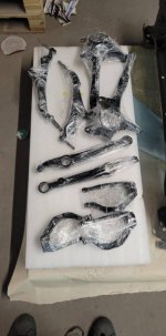

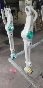

Le train avant est fini d'être powdercoater et on va le récupérer aujourd'hui.
