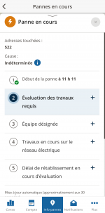

Lawl. Panne de courant live. J'aime ma gen :love:
C'est un must avec un puits. Sinon j'aurais pas d'eau présentement. Ni d'internet. Tsé les deux affaires essentiels à la vie lolllll
