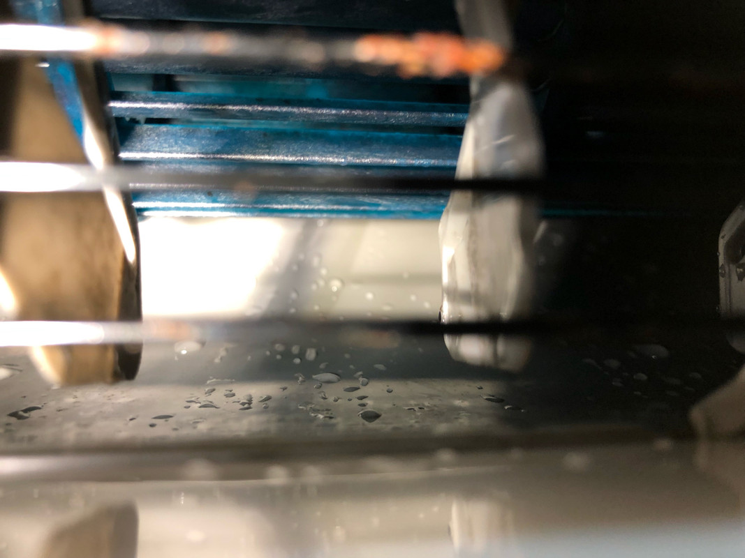

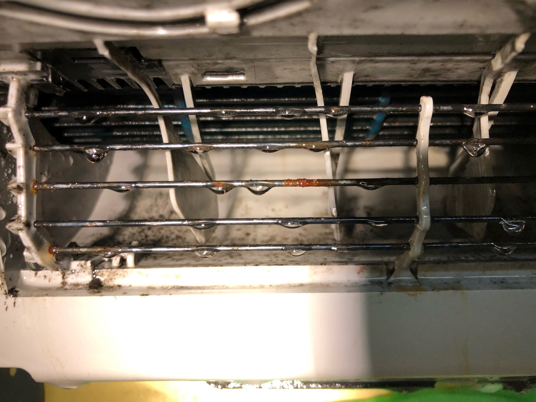

Une vraiment sale que j'ai pogné dernièrement. C'était tellement gommant j'ai du mettre un genre de savon dégraissant et laisser travailler pendant que je faisais le reste. Sur les photos, j'avais déjà passé à l'eau bouillante à pression avec le savon antibactérien.
Après:
