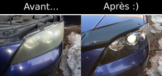

Je vous met une photo du résultat qu'on a eu avec ce procédé en utilisant les produits que j'ai mentionné :
Le kit est vraiment pratique et facile à utiliser. Franchement je conseille. Voyez le résultat par vous même... ça change complètement le look de la voiture !!!
Je ne veux pas enlever la job des professionnels bien sur - si vous ne vous sentez pas à l'aise de le faire vous même, faites le faire par quelqu'un ;) mais si vous avez envie d'essayer, utilisez les produits que j'ai cité. Prévoir 2 heures de boulot tout compris.
PS: Il faut pas oublier le masking tape de peintre pour protéger la peinture autour du phare. Selon le véhicule ça peut être intéressant de retirer le phare pour le traiter séparément. Nous on avait juste ouvert le capot pour dégager le dessus du phare, et mis du masking tape tout autour pour protéger la peinture.
