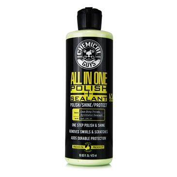

Je suis pas mal vendu chemical guys.
J'ai utilisé leur polish et scellant tout en un et ça a fait une super finition sur mes jobs de body.
Même leurs poli a phares va super bien et il y a un inhibiteur UV dedans.
