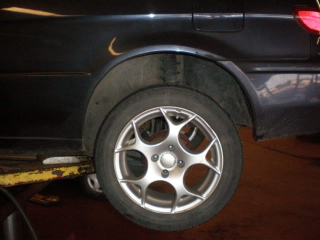

cette semaine on vas le tester sur la route pour voir le comportement avec la suspention avant de corolla pour savoir si sa vaut la peine de continuer????

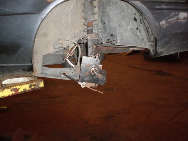

ok on a tester sur la route pas de vibration ca marche en masse pis tien bein pour un tercel mais on a juste un petit probleme de suspention arr ces trop mou le char ecrase a lacceleration alors faut travailler ca mais la on devrais faire le upgrade de brake arr on vas ajouter ca dans pas long avec photo....

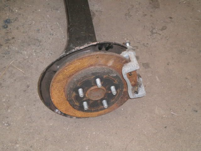

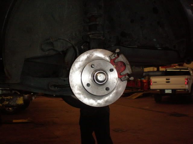

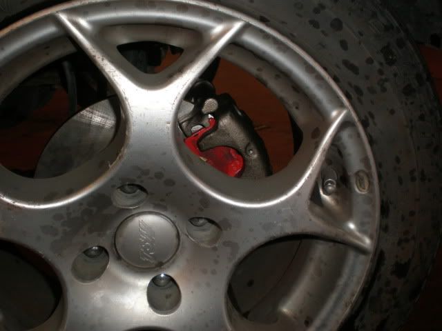

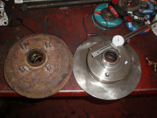

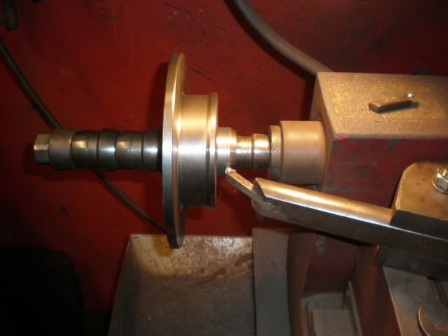

bon ca fait un petit bout mais jai travailler sur deux disk brake conversion arr pour tercel paseo la premiere est tres facile et tres abordable cest de prendre les brake de vw arr et de faire une adaptor plate pour les caliper... jai vue le tread sur tercelonline par cdnred99 et je lai modifier un peu pour ne pas avoir le caliper topmount...
je sais que la plate est ruff mais cest mon markup et test plate je fait 500km minimum par semaine alors dans deux ou trois semaine on vas savoir si cest fiable ou pas... et dans son tread le gars a oblier de dire que en se servant des disk de vw on perd un demi pouce de offset alors quand vous faite vos stud assurer vous de les faire asser long pour metre un spacer...

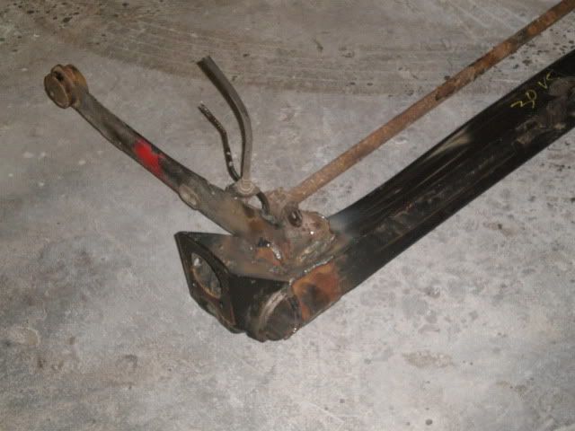

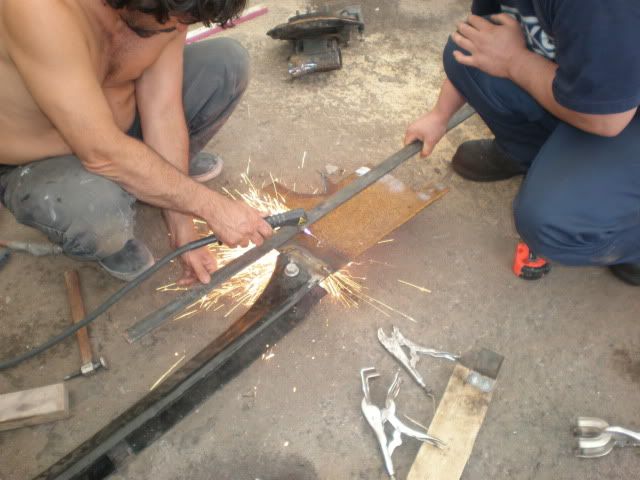

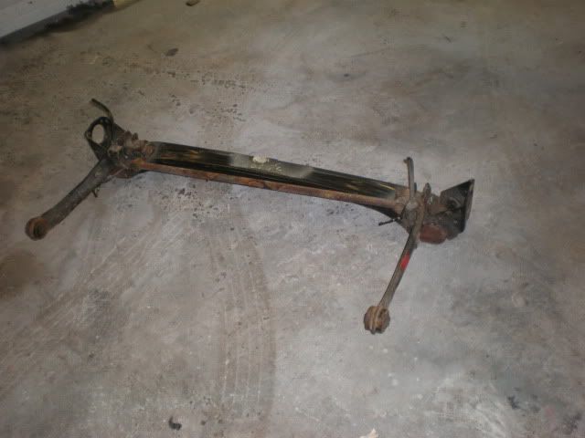

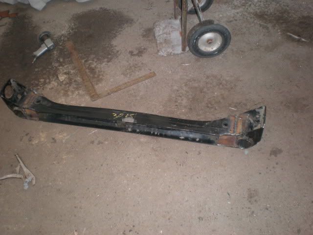

le deuxime est beaucoup plus dure et couteux mais vraiment plus hot
cest pas bolt on et ca prend beaucoup de temps calcule et doutils un plasma cuter et une vrai soudeuse et un soudeur pas un soulsdur
demain je vais prendre les photo installer sur le (test tercel) de lessieux avec les roue ces malade...
everything is custom except the tercel output we take 2 right side axel shaft cut put the inner of the prelude and the outer of the tercel... if you go to the Junk Race in the picture menu we take some pic of the axel

ok 500 km de faite sur le kit de conversion vw sur mon 98 paseo pas de prob ca freine bien la pedal est dur maintenant je vais esseyer de me trouver une propotioning valve de celica ou une qui vas me donner 60\40 pour augmenter le freinage arr si quel qu'un a ca qui traine et veux sen debarassr pour un prix resonable...?
