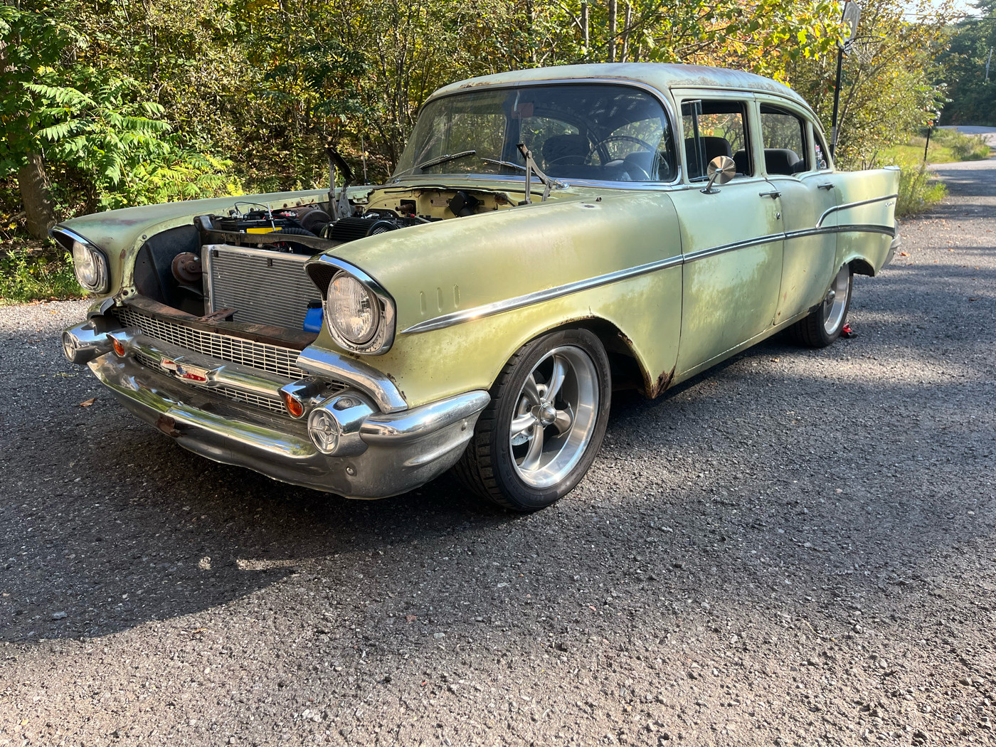

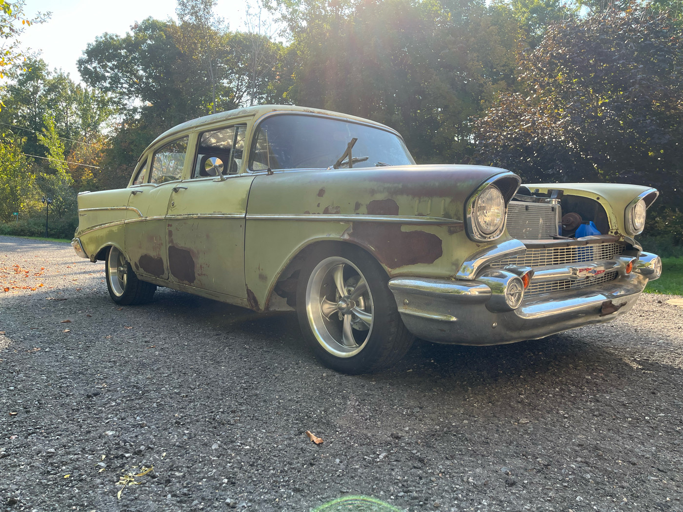

1957 Chevy 210
Petite update.
J'ai finalement installé ma gear et mon driveshaft!
Il reste à mettre de l'huile dans la transmisison, différentiel, de l'antigel, du gas, tuner le terminator X et techniquement je devrais pouvoir le déplacer sur son pouvoir.

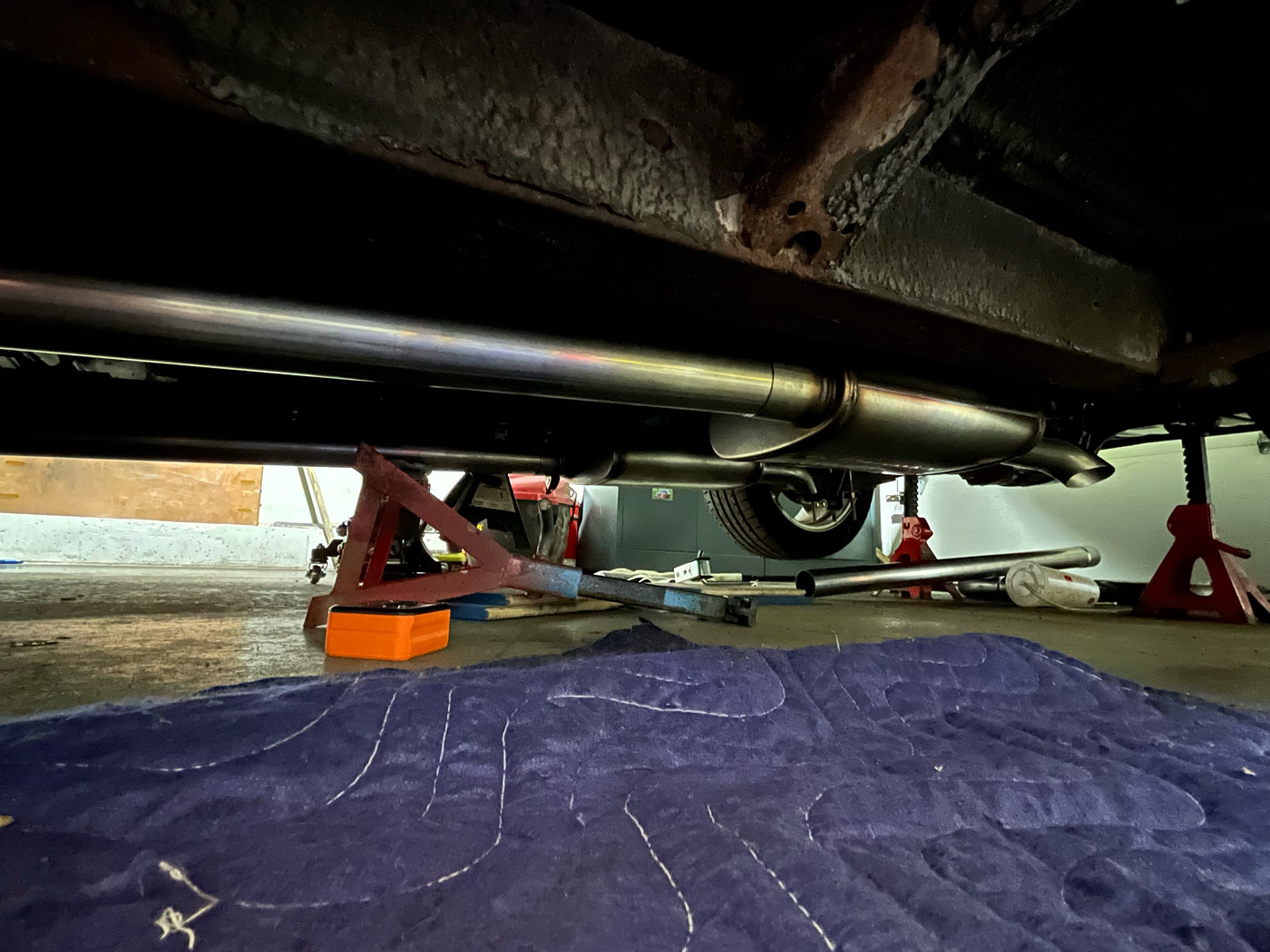

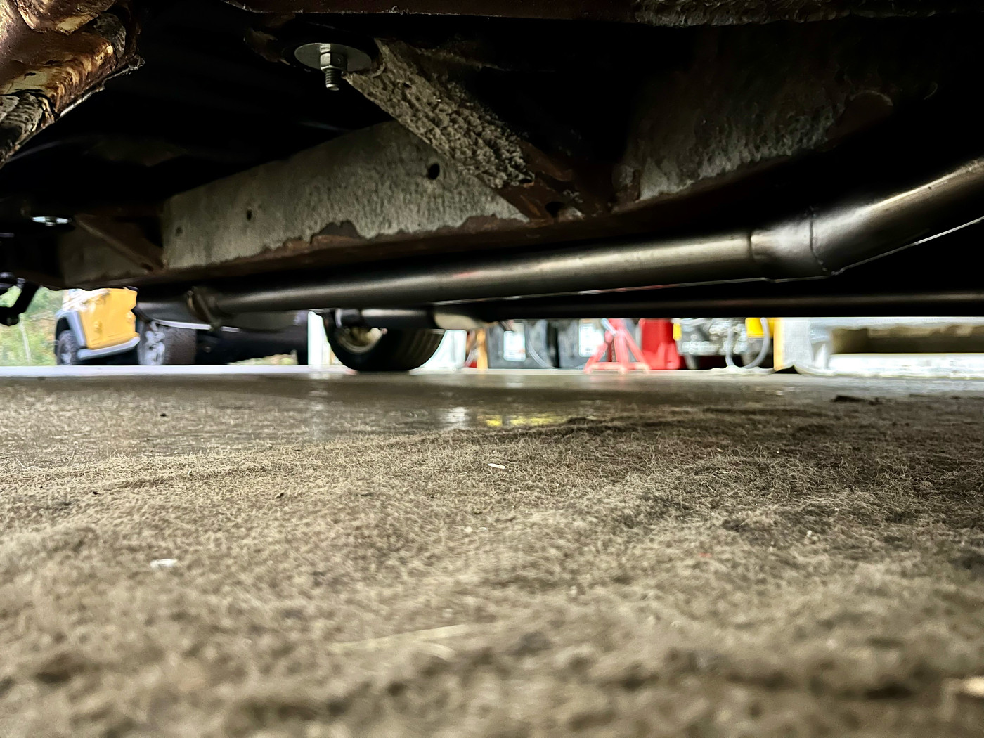

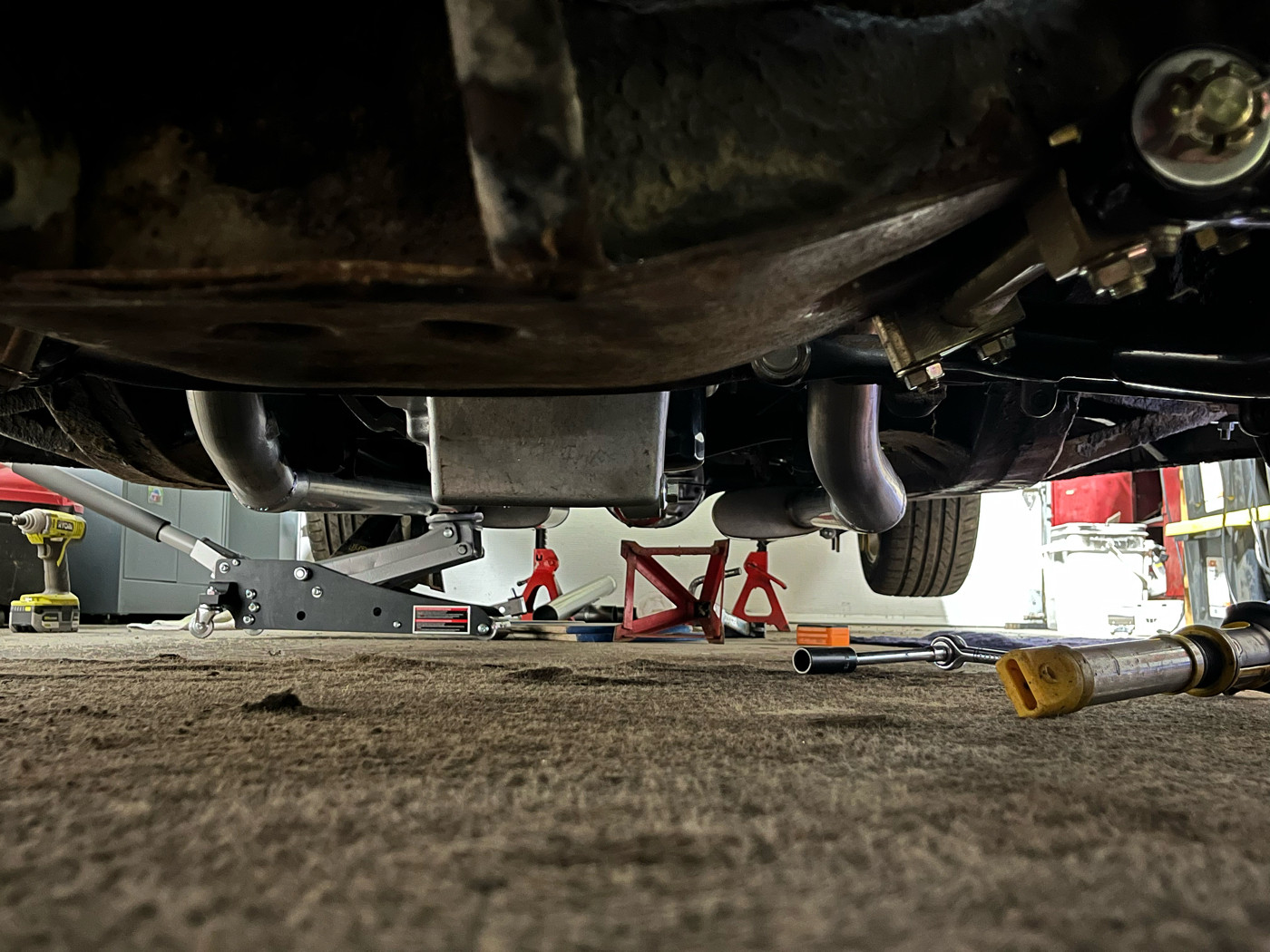

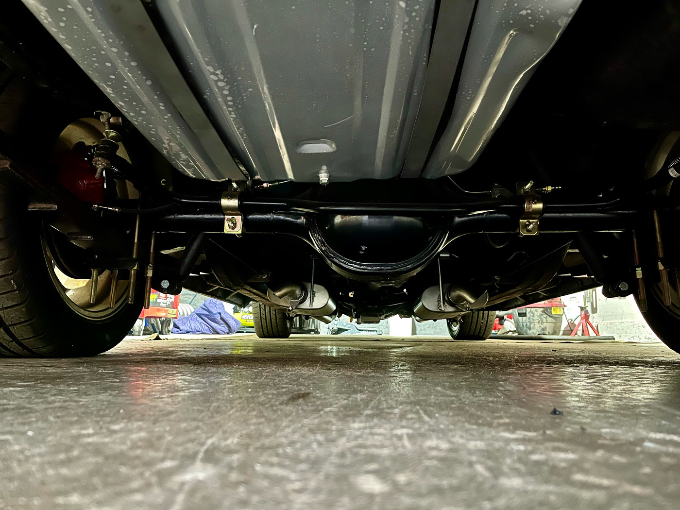

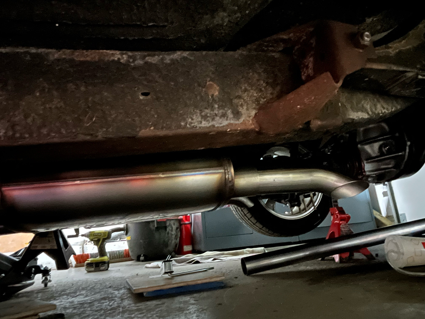

Dimanche j'ai pris quelques heures pour faire mon setup d'exhaust.
J'ai pas terminé encore, je dois mettre des muffle hanger et voir si je soude mes embouts ou non.
C'est pas 'légal' mon système, mais je manque de talent et volonté pour faire des pipe over the axe.
Pour l'instant au moins j'ai des silencieux.
J'espère qu'avec un exhaust mon tune de Terminator X va avoir moin de code d'erreur.
Après plusieurs recherche sur les internets, le O2 sensor ne dois pas être trop proche de la sorti et tout perte d'exhaust cause des problème.
Il me reste à finir d'installer l'exhaust, saigner les freins et avoir un bon tune pour faire un petit tour.
Mon exhaust est terminé...pour cette année.
J'ai l'intention éventuel de mettre des cutout et des tailpipes.
Pour l'instant c'est correct et je voulais voir si avec un exhaust mon O2 sensor était pour mieux répondre.
